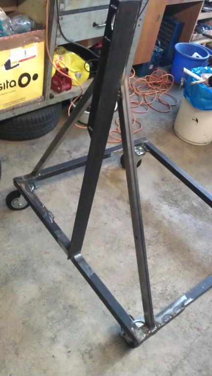

Als dann irgendwann soweit alles zerlegt war, ging es daran, ein einfaches Drehgestell zu bauen.
Um die Karosse wirklich "mittig" zu drehen und keine Höhe zu verschenken, druckte ich mir den Wagen in Frontalansicht und Heckansicht aus und liegte mittels einfacher geometrische Konstruktion den Mittelpunkt fest. In diesem sollte sich alles drehen. Letztlich schaute es dann so aus:
Hinten war der Platz etwas eingeschränkt, daher musste ich dort etwas platzsparender bauen. Ausserdem sollte man den Wagen natürlich in Position fixieren können. Mittels alter Bremsscheibe und Achsstummel alles kein Problem.
letztlich sollte sich der Wagen gut im Kreis drehen lassen, was eigentlich auch gut funktioniert:
Nun konnte es losgehen.
