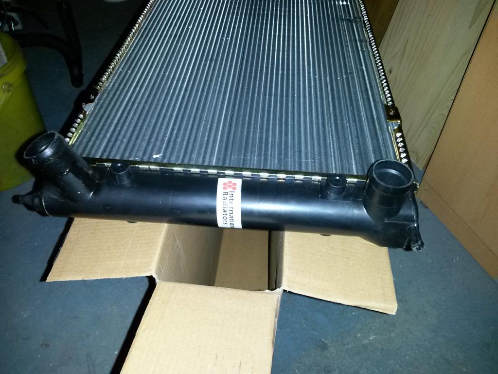

Hier mal ein Bild der Kühlanschlüsse:
Aber beim oberen Schlauch den es nicht mehr gibt Frage ich mich ob nicht doch einer vom Golf paßt( in S Form)???
Gesamtlänge(Da wo dir Pinne sitzen fast 740mm). Aber egal. Das der untere Schlauch spezial ist sehe ich ja noch ein - warum auch immer einer vom Golf 2 gabz anders ist

wie es der Zufall so will, ich kann die Frage selbst beantworten nachdem ich meinen Kühlerschlauch für den "Scirocco 1.8" erhalten habe.
Ein Gates 3474 paßt auf den oberen Anschluß.
Gruß Christian
Gruß Christian
