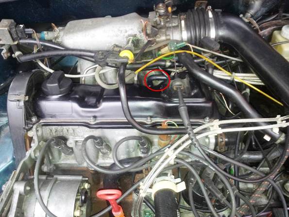

habe gestern geschaut, also der gezeigte Schlauch (ist ca 15 cm lang und wie ein S gebogen) hat einen Riss. Er führt vom Ansaugrohr hinter dem Motor zum Zylinderkopf. Funktion ist mir nicht ganz klar. Aber wenn ich den zudrücke geht der Leerlauf runter. Hat den jemand von Euch?
Beste Grüße
Burkhart
Beste Grüße
Burkhart

Aufgrund des kleinen Bildes, so als Schuss ins Blaue: Anschluss der KGE, die hat jeder.

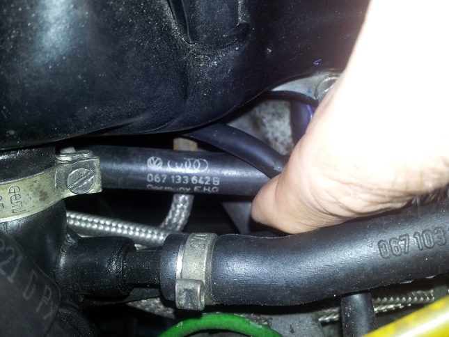

Upps, wenn ich auf das Bildchen klicke wird es größer!
Anbei noch ein Bild (Schlauch, den ich meine ist rot umkreist). Ist es die Kurbelgehäuseentlüftung oder die Luftumspülung der Einspritzdüsen?
Teil hat die Nummer: VW067133642B
Dass es jeder Motor ne KGL hat ist mir schon klar, die (nicht klar formulierte, sorry) Frage war, ob es jemand aus dem Forum den Schlauch evtl. als E-Teil hat, bei den einschlägigen Händlern kostet das Schläuchlein 20 € ohne Versand (soweit ich es gesehen habe).
