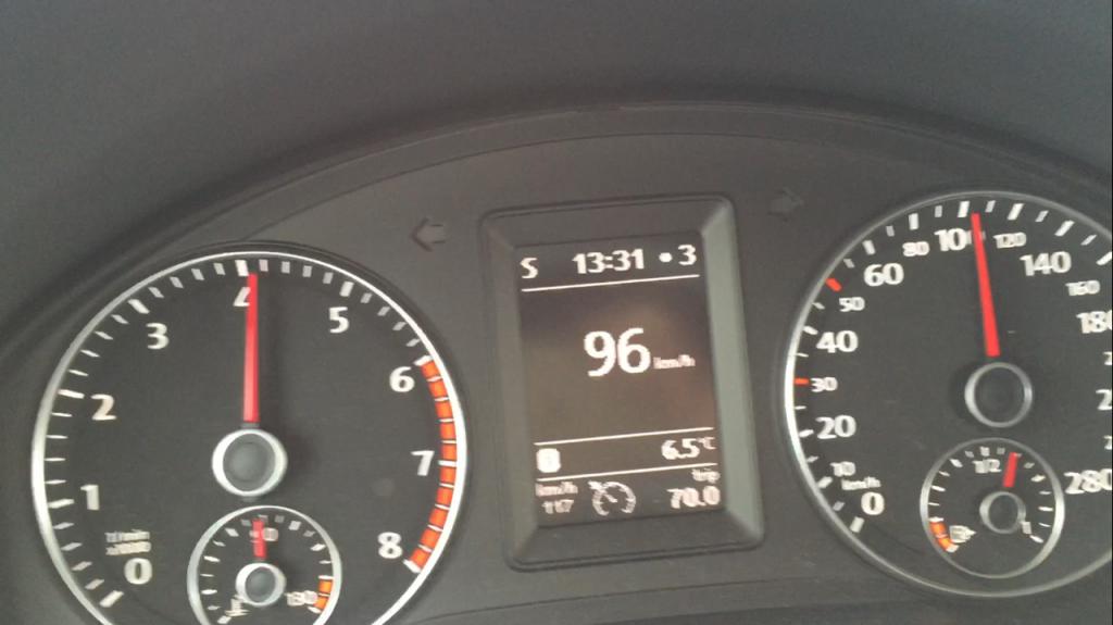

https://youtu.be/zFYo-KhHwrs
(So verhält er sich)
Leider ist man jetzt noch nicht viel weiter als vor einer Woche.
Es wurde ein Steckgehäuse getauscht und zum zweiten Mal der Klopfsensor.
Problem, wie im Video, nach kurzer Probefahrt wieder da...
Jetzt hat man das Steuergerät im Verdacht.
Bzw. wird jetzt erstmal geschaut, ob die Leitungen zum Steuergerät was haben und falls nein, eventuell das Steuergerät.
Meint ihr das könnte alles die Auswirkung von einem defekten Steuergerät sein, dass immer wieder die Meldung kommt "Klopfsensor tauschen"?
