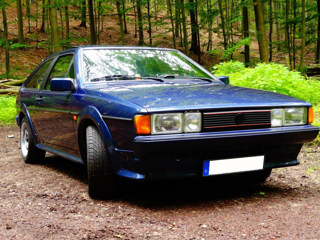

Das sollte eigentlich gar nicht so ein Roman werden, ich habe einfach mal drauf los geschrieben. Ich bitte um Entschuldigung. Als Entschädigung noch ein paar Bilder (ich hab die Originale im Daten-Nirwana verloren, deshalb gibt es halt ausradierte Kennzeichen)

Hallo und Willkommen hier
Sehr schöne Farbe hat dein GT II, Inkablau metallic, eine der schönsten Farben am Scirocco

Servus! Den Wagen kenne ich gut, habe ihn die letzten Jahre ein paar Mal gesehen :hihi: Inkablau hab ich auch, auf jeden Fall eine der schönsten Farbe, aber auch sehr anfällig für Lackabplatzer ... sieht aber top aus dein Wagen

einen schicken Rocco hast Du da, ziemlich original sogar und gut erhalten :super:
