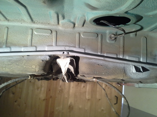

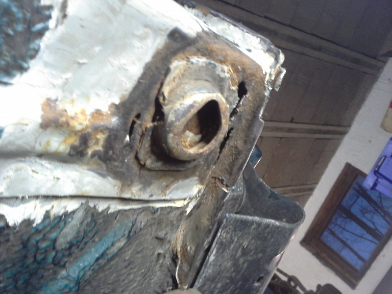

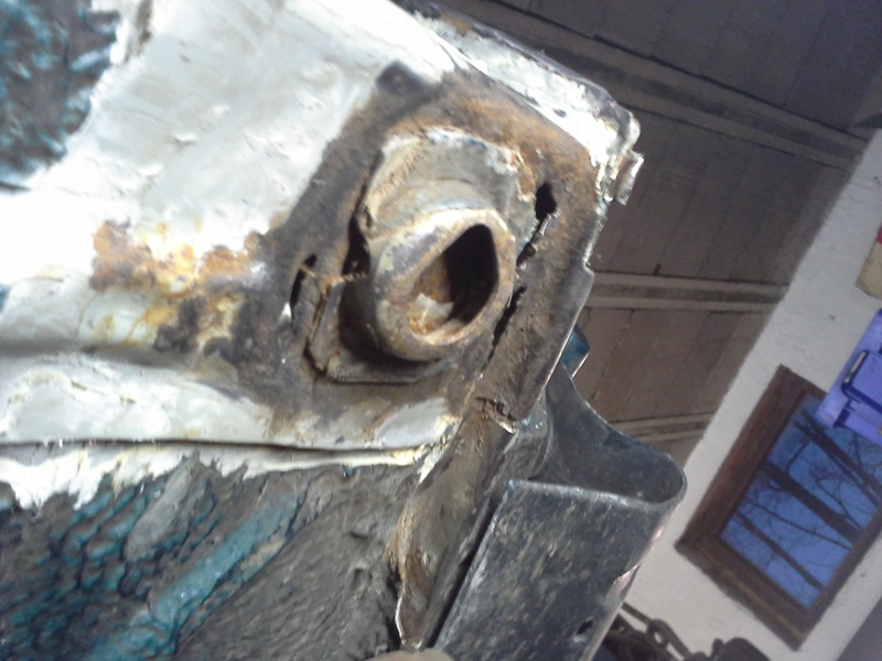

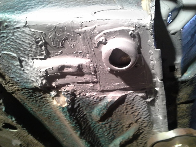

Hier mal die ersten Bilder von der Rostbeseitigung
Rostecke am Frontblech (leicht durch^^)

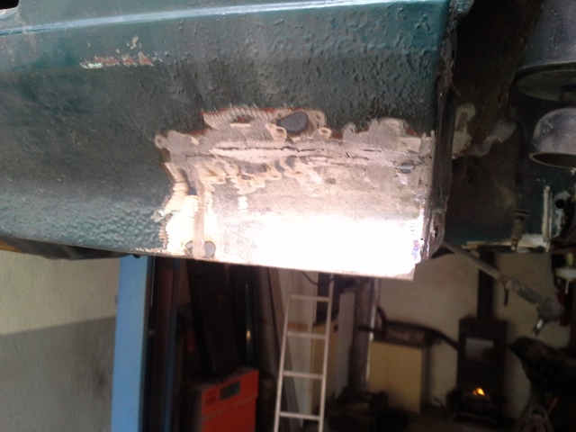

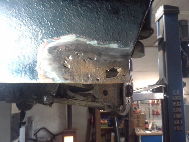

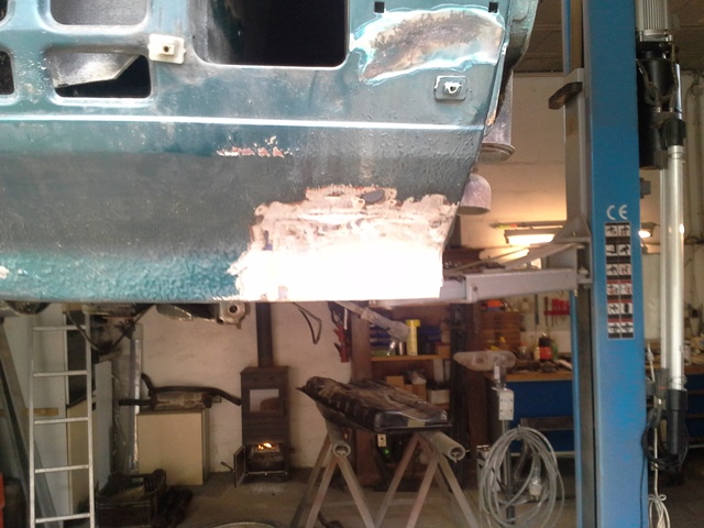

Hier mal die Richtbankaufnahmen

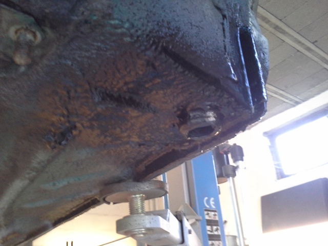

Gewagte Aussage bei alten und vor allem im Alltag und ganzjährig gefahrenen Auto. Ich habe meinen mit nicht mal 90.000 km + Saison seit 10 Jahren (vorher Alltagsbetrieb) beim Wechsel vom Tank mal von unten inspiziert. Ergebnis: Rost am Unterboden, wenn auch wenig, aber er ist vorhanden, auch vorn in einigen zT unschönen Ecken. Wo das her kommt ? Nun es sammelt sich Staub, Dreck usw. an den verwinkelten Stellen und Ecken und darin dann die Nässe, und schon geht es los. Je nach Stelle, zB unter der Plastik vorn an den Seitenwänden ist das dann wie Nasschleifen. Was den Zink angeht, selbst wenn dort vor ü20 Jahren Zink vorhanden gewesen wäre, ist es jetzt weg. Zink ist das Opfermetall, es opfert sich auf, ist es weg, ist das Blech ungeschützt und es geht los mit dem Gammel. Es gibt in Umbauberichte den Fred von Andi, der seinen wieder richtet. Dort sieht man schön, wie und wo ein Scirocco überall (und das auch lange unbemerkt) rosten kann.Frankyy hat geschrieben: Meiner hat kein bisschen Rost. Nirgends.

Joa naja, auf der linken Seite hatte er mal nen kleinen Treffer, da bin ich mit meinen zarten 18 Jahren mal ins kurze Gras gekommen, bzw. in den Acker auf dem das kurze Gras mal war, bevor der Bauer Horst das Umgepflügt hat...war bestimmt nicht dienlich :)Frankyy hat geschrieben:Warum kommt es an solchen Stellen zum Rost am Scirocco?
Selbst wenn man ein Auto im Winter fährt und es regelmässig abwäscht, dürften solche Dinge nicht vorkommen.
Kann mir hier nur ein Beschädigung bzw. unsachgemäße Behandlung vorstellen.
klärt mich auf.
Aber an sich sind die Ecken überschaubar und für 23 Jahre und 234.000 km Alltagseinsatz hab ich schlimmeres erwartet.
Aber freut mich, dass deiner keinen Rost hat :)
Aber wie COB schon sagt, unter dem Tank war auch Rost...und das hat nix mit dem kurzen Gras zu tun.

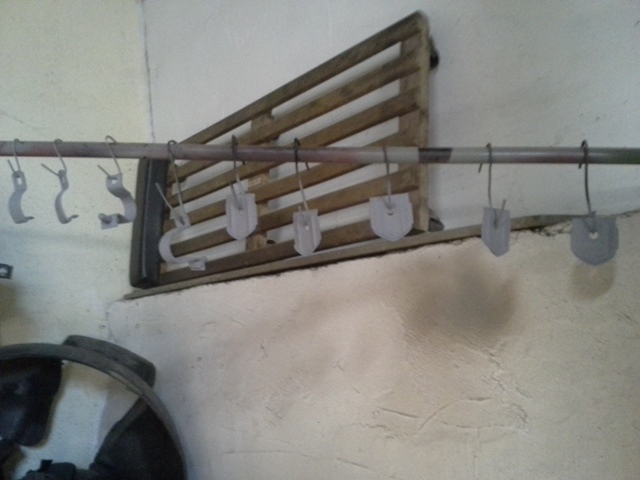

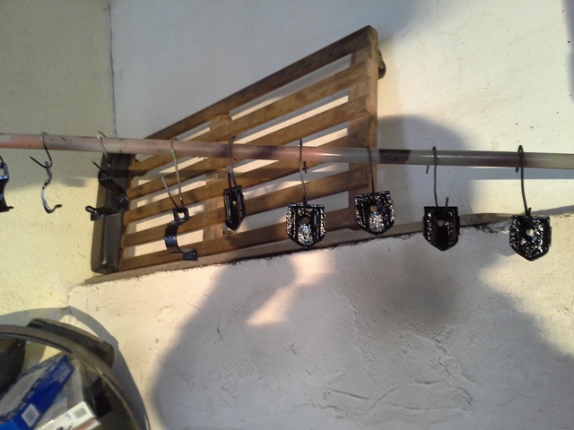

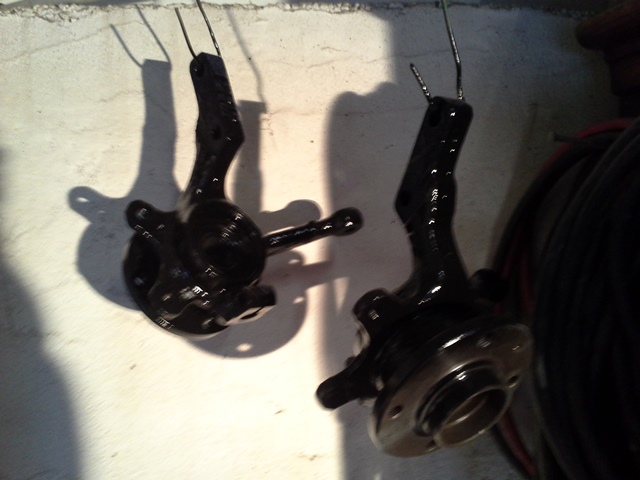

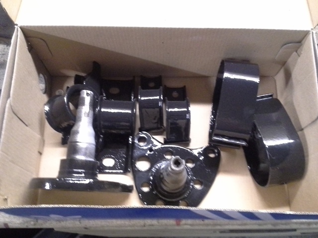

AW: 92ér GT II (Das Krokodil) soll wieder in Dienst gestellt werden

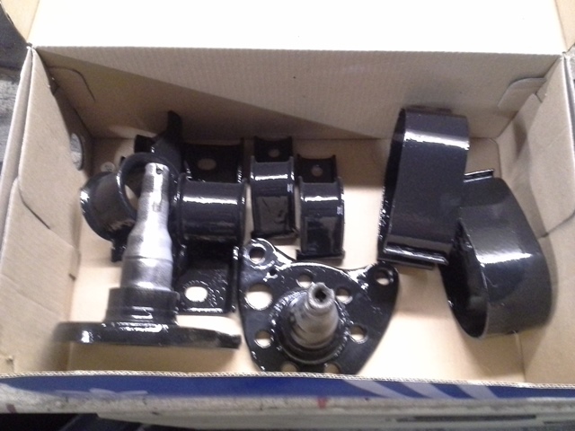

Hier noch ein paar schon lackierte Klein- und Anbauteile :)
