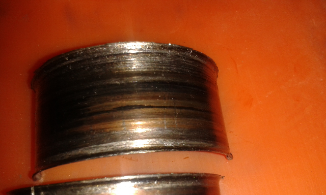

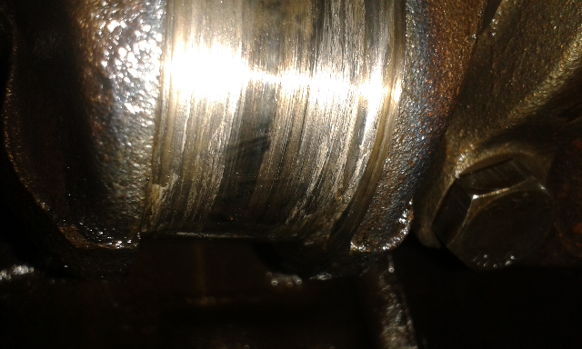

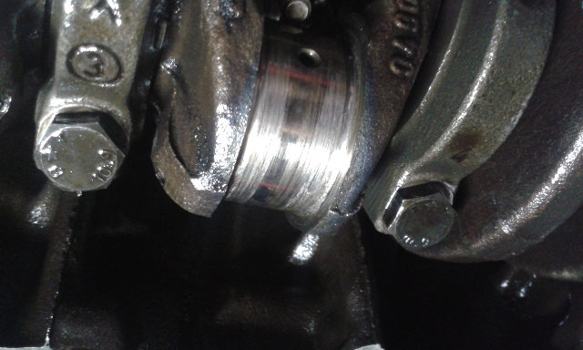

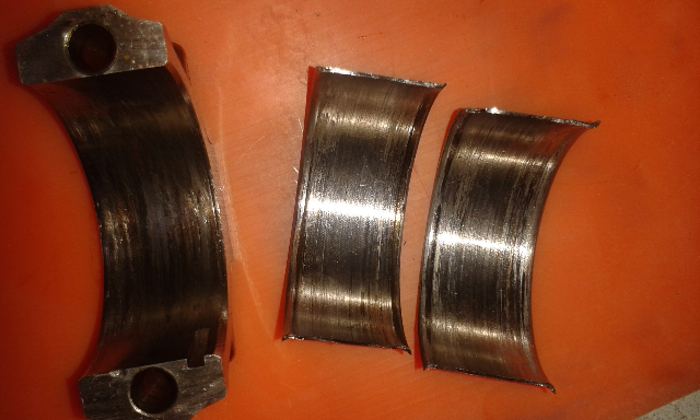

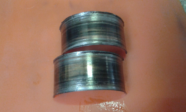

Hallo, hab meinen 16v ja neu aufgebaut.
Hat jetzt 6500 km drauf. Gestern is Dann von einer Sekunde auf die andere bei ca 5000upm der öldruck weg gewesen und ein lautes klackern war zu hören.
Bin gleich auf die Kupplung getreten und hab den Motor aufgemacht und den rocco in die Halle geschleppt.
Hab Heut die ölwanne runter geschraubt und mir die Lager angesehen.
Lager von Zylinder 1,2 und 4 sind wie neu, keine Spuren zu sehen.
Lager von Zylinder 3 ist komplett im arsch. Man könnte das pleul richtig wackeln, war ganz locker weil das Lager schon so dünn ist.
Kurbelwelle schaut auch schleckt aus :(
woher kann Sowas kommen?
Mfg Philipp
Mfg Philipp

AW: pleullager zerlegt
Da brauchst du nichts mehr putzen, die haben schon mitgedreht, die Schalen sind runter bis auf die Tragschicht so wie die Teile (auch der Pleueldeckel) glänzen, sonst könntest die auch nicht klappern. Der Hubzapfen und auch das Pleuel haben folglich fertig. Woher das kommt ? Keine Schmierung im Lager, vermutlich hat es den Ölkanal mit irgendwelchen Spänen vom "machen" zugesetzt. Das kommt immer mal wieder vor. Wenn man in den Motoren herum schleift und tut ist gründliches reinigen danach oberstes Gebot.
