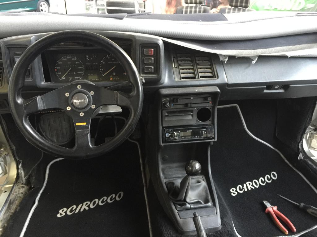

Ein wenig ging es im Innenraum weiter:
Der Dateianhang IMG_5514.jpg existiert nicht mehr.
Soweit so gut, nur stört mich etwas: Dieser Rocco hatte keine Voltanzeige verbaut sondern nur eine Abdeckung. Außerdem ist der Achenbecher nicht mehr schön und ich brauche ihn eigentlich auch nicht. Gibt es einen Rahmen damit man 3 VDOs verbauen kann? Ich hätte ganz gern Voltmeter, Öldruckanzeige und vielleicht Ölthemperaturanzeige dort verbaut.

Diese Blende/Rahmen gibt es, ob die aber auf Anhieb passgenau ist, da muss ich passen... bei mir ist der Spannungsmesser Serie drin. Das Ölthermometer hat es schon in der MFA, ein zweites kann man trotzdem machen, aber dafür braucht es dann auch einen 2ten Geber... zwei Anzeigen an einen Geber... funzt nicht.

Okay wo kann man diesen Rahmen bekommen?
Nee einfach so wird das bestimmt nicht passen, da muss man bestimmt die Aschenbecherhalterung entfernen?!
Mit der Ölthemperatur hast du recht aber ich glaube das die in meinem Kombi nicht funktioniert.
Also solches Zubehör gab es früher im gängigen Zubehörhandel als Universalteile zum Anpassen, aber da ich solche Umbauten nie gemacht habe, kann ich da nichts genaues zu sagen, auch wie die Umsetzung im Detail aussehen muss.
Die VW-Horde:Scirocco GT (93-99) - Passat C (95-01) - Scirocco GTX (99-heute) Die BMW-Horde:525iT (01-07) - 540iT (07-heute) - 540iA (09-heute) - 528iT (10-heute) - 520dT (18-heute)
Der dreifach Rahmen, den es im Zubehör gibt kannst du vergessen. Das sieht nicht gut aus. Ich habe in meinem Auto einen neuen Träger aus 1mm Al gebaut und dort die Instrumente eingebaut, ebenso Spannung, Öldruck,- Temperatur.
Um Platz zu schaffen müssen der komplette Aschenbecher entfernt werden, also der Einschub und die Halterung. Die MiKo lässt sich dann nicht mehr auf original zurückbauen.
Ich mache heute nochmal Bilder vom Scirocco, dann mache ich zusätzlich noch welche von meiner Lösung.
