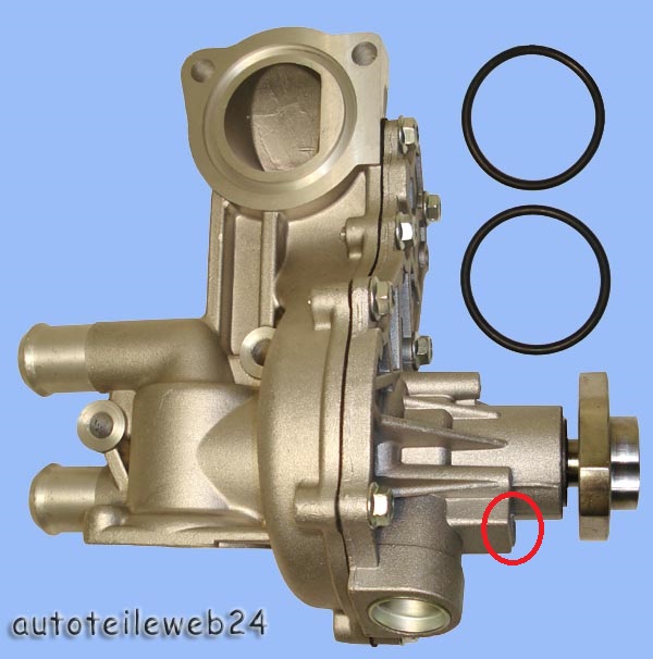

Erstmal wollte alles mit Wasser Durchspülen, Also oben Wasser rein in Ausgleichsbehälter und Plötzlich sehe ich das es unten
Wieder raustropft, und gar nicht mal so Wenig.
An der Stelle wo die Wasserpumpe Sitz. Ich musste erstmal Suchen um überhaupt was zu finden.
Glaube es läuft da raus wie auf dem Bild zusehn:
Rot Umkreist.

Brauchst eine neue Wasserpumpe, die ist nicht mehr zu retten!
Gruß Peet

Ich Versteh nur nicht wieso an dieser Stelle. Das ist ja nicht die Dichtung, Durchrostung oder was kann das sein ?

PS: Brauche ich nur das Lagergehäuse, Sprich das hier:
Der Dateianhang hallo.jpg existiert nicht mehr.
Oder brauche ich die Ganze Pumpe neu.
Weil Getropft hat es ja nur am Lagergehäuse !!

Hallo, es läuft da aus da die Dichtung der Welle die die WaPu antreibt nach langen Jahren unter Keilriemen-Spannung irgendwann ausleiert, und dann tropft dort bei einem kleinen Loch Wasser raus.
Da eine gebrauchte hineinzutun ist wirklich ein Blödsinn, eine ordentliche neue mit neuem Gehäuse kostet nicht die Welt und schon ist das Problem für viele Jahre wieder verschwunden. Bei der Gelegenheit mach auch gleich das Thermostat mit.
