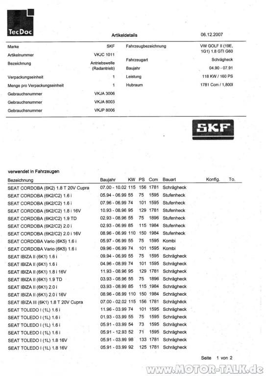

Weiterhin habe ich im Inet eine Teileliste von SKF gefunden(siehe Anhang Tabelle), in der hervorgeht, dass die Antriebswellen vom G60 die gleichen sind, wie ich sie im EX habe oder sie im DX, JH, PL und KR verbaut sind. Kann das jemand bestätigen?
