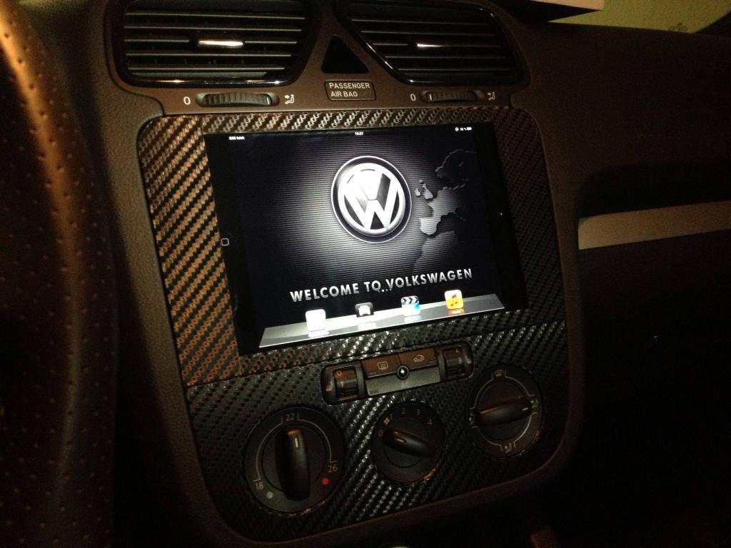

hab mir letztes jahr auch sowas gebastelt
die obere blende auf den bild ist nur ein muster gewesen
http://i.imgur.com/NCBVY1M.jpg

Carbon-Look, auch nicht schlecht.

Sieht gut aus :)
