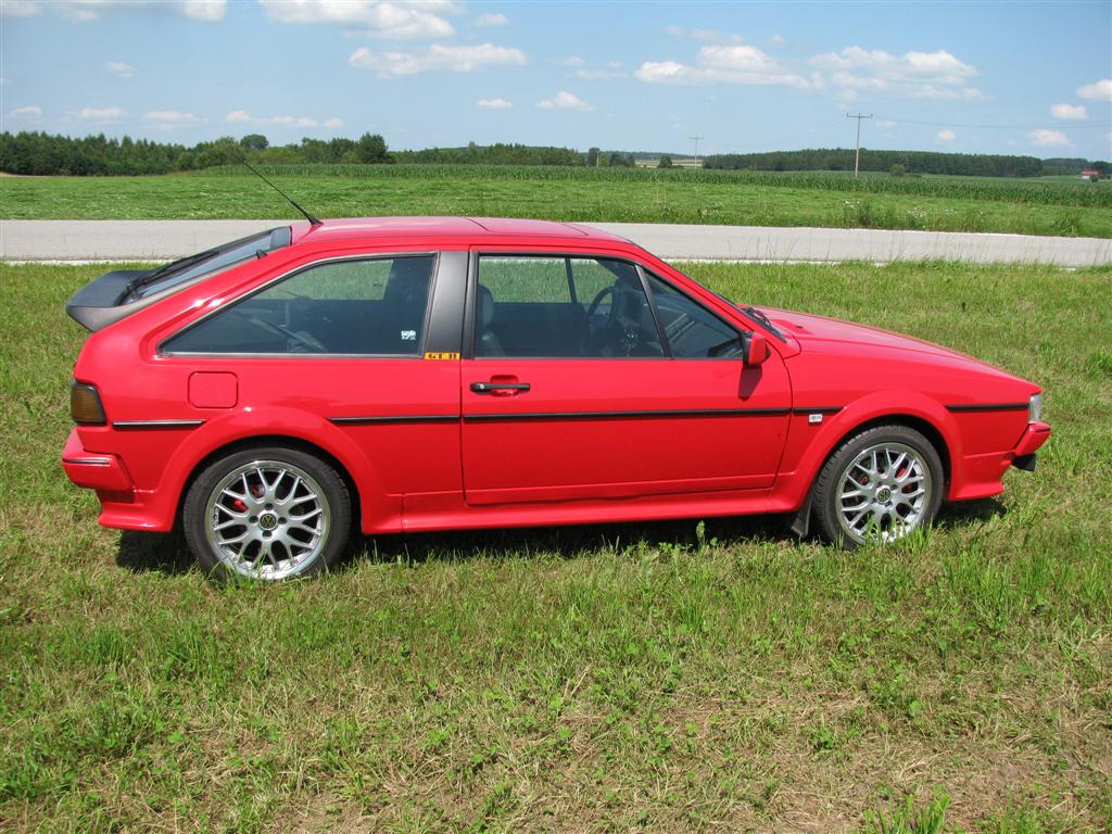

rot, grün oder blau?
IMG_1588 (Large).JPG (172.92 KiB) 1589 mal betrachtet
Bei mir etwas ungewöhnlich bereift vorne mit 195/45, hinten 205/45. Der Grund hierbei ist, daß es ja die Felgen vom Golf 3 Cabrio sind und der ist mit 205/45 bereift.
Mein erster Satz hatte da noch Reifen drauf wobei 2 sogar noch sehr gut waren.
Wollte deshalb diese Größe auch auf dem Scirocco fahren, da war der TÜV zuerst gar nicht begeistert, mit einem Vergleichsgutachten wäre er dann einverstanden gewesen.
Nach der Montage muße ich jedoch feststellen, daß vorne die Reifen minimal an der Radhausschale im unteren Bereich beim einlenken schleiften, genau dort macht die Schale eine Beule nach außen.
Das hätte man durch entspechende Nacharbeit sicher hinbekommen, nur wollte ich das bei meinen original belassenen Autos nicht. Drum bin ich vorne auf die 195/45 zurückgegangen. Mit denen geht es einwandfrei.
Ich habe die Felgen also auf 3 Autos im Originalzustand drauf (keine Tieferlegung, keine Karosseriearbeiten). Wegen der hohem ET 45 sind vorne 10mm und hinten 15mm Distanzen pro Seite untergelegt.
