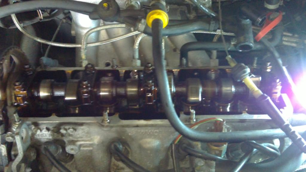

Hallo Leute,
hab heut am Rocco die Ventildeckeldichtung getauscht. Dabei ist mir etwas aufgefallen was mir komisch vorkam. :gruebel:
Wer findet den Fehler im Bild?

du meinst bestimmt die fehlende 5. Nockenwellenlagerung, die es beim Hydrostößelkopf nicht gibt!

Stösselnockenwelle im Hydrokopf?
Oder umgekehrt....weis gerade nicht welcher 4 Lagerböcke hat und welcher 5....

Ja mein ich, die zweite von Rechts. Wieso gibts die bei dem nicht? Das sieht so aus als fehlt sie. :gruebel: Und im JHIMS hab ich auch was von 5 gelesen.
Klär mich mal bitte auf, :verlegen: kenn mich damit nicht so gut aus.

Verminderung der Schleppleistung... So kommt der JH auf seine 95PS. Sonst wären es nur 94,7. Außerdem hilft es dem Leistungsgewicht des Fahrzeugs ;-) .
Spaß beiseite. Das weis wohl nur der Motorenentwickler.

Hat mich echt gewundert, weil unter der Nockenwelle der Sitz für das Lager ist und an diesem Ölabscheider auch die Ausschnitte für die Schrauben.
Ich frag mich nur, warum dann auf der anderen Seite ein Lager ist. Hat das was damit zu tun dass dort das Nockenwellenrad ist, und durch den Zahnriemen die Lager auf dieser Seite mehr belastet werden?

mir ist sofort aufgefallen, das ein Nockenwellenlager fehlt! Versteh ich das richtig: Das fehlt nicht, weil es jemand vergessen hat zu verbauen, sondern weil es serienmäßig ist!?
Weiterhin ist mir auch aufgefallen, daß wohl noch eine "Kork-Ventildeckeldichtung" zu verwenden ist und noch keinen Umrüstung der Ventildeckeldichtung auf "Gummi" stattgefunden hat.

Ja, so hab ich das auch verstanden dass der Motor serienmäßig nur 4 Lager hat.
Und ja, ich verwende noch die Korkdichtung. Aber woran hast du das jetzt erkannt?

An den Stehbolzen erkennt man das.
