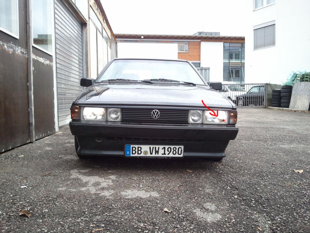

Hi Leute,
Wollte heute meine standlichtblinker im Gt2 verbauen, um genug Platz zu haben dachte ich mir baust halt die scheinwerfer raus. Ja ging soweit ganz gut, aber welcher besheuerte Ingenieur hat die vierte Schraube für die scheinwerferaufhaengung (die Platte auf der die Scheinwerfer befestigt sind) HINTER einen Scheinwerfer verbaut?
Noch nie sowas bescheuertes gesehen, wie soll man die aufbekommen ohne den scheinwerfer davor abzubauen? Das will ich aber nicht sonst muss ich ihn neu einstellen lassen.

Die vierte von 5? Hab sie bisher noch alle rausbekommen, die unteren sind natürlich doof, das gebe ich zu. Wenns nicht geht, mach die Stoßstange locker, dann kommst du ran.

Jenssbk, sag mir doch bitte wie ich eine Schraube öffnen soll die hinter einem scheinwerfer liegt?

Welche von den 5 meinst du denn ? Ich kann mich gar nicht recht erinnern, dass es da so eine "Arschlochschraube" gäbe, obwohl ich die Lampen nun schon bestimmt 5x oder 6x im Freien hatte.Azteke hat geschrieben: wie ich eine Schraube öffnen soll die hinter einem scheinwerfer liegt?
AW: Scheinwerfer abbauen
Hinter dem Scheinwerfer ist keine Schraube, es sei denn ein Vorbesitzer hat da was zusammen gepfuscht.
Oben sind 3 Schrauben und unten in den Ecken je eine, also 5 Stk.
Alle von vorne mit einem Kreutzschlitzschraubendreher erreichbar und in 3 min. ist der SW ausgebaut.

Soll keine Verarschung sein und ist auch nicht böse gemeint!Azteke hat geschrieben:Jenssbk, sag mir doch bitte wie ich eine Schraube öffnen soll die hinter einem scheinwerfer liegt?
Wie Günni das beschrieben hat, sollte man da ohne Probleme, vielleicht auch mit einem flexiblen Aufsatz herankommen! Ansonsten hat da jemand schon einmal falsche Löcher benutzt!
Du kannst Dir ja auch die genaue Position des Scheinwerfers markieren und den hinterher wieder einbauen und zur Not einstellen! Einstellen kann man an jeder geraden Wand! Vor allem, wenn es vorher richtig eingestellt war, dann kannst Du da auch alles markieren und hinterher wieder so einstellen!

Schaut Leute die Schraube mein ich und ich komm da ums verrecken net dran, da wo der rote Punkt is is das Miststück
