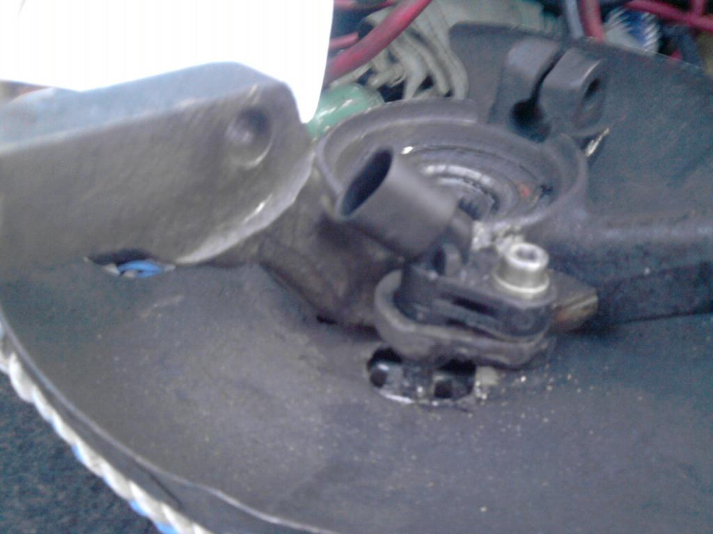

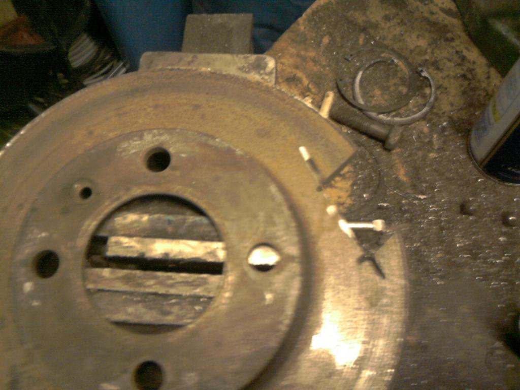

Habe meine ABS Sensorhalter jetzt TÜV Konform umgebaut! So wurde auch eine Alte Bremsscheibe Recycelt :zahnlos:
SCIROCCO GTI
Scirocco, what else?
GTI Umbaufred 16V Aufbaufred
Getrieberechner
Maggus
Beiträge: 5316
AW: GTI goes ABF!
Beitrag von Maggus »
[ATTACH=CONFIG]64533[/ATTACH][ATTACH=CONFIG]64534[/ATTACH][ATTACH=CONFIG]64535[/ATTACH]

Jetzt besser?

Jap! Jetzt geht´s! :thumb:
Was hatte der genau zu bemängeln?

Ich hatte die halter vorher an den Achsschenkel angeschweisst, ist bei Guss wohl nicht so Gut.
Jetzt hängts nur noch an einer Bescheinigung oder eben nen anderen Prüfer suchen.

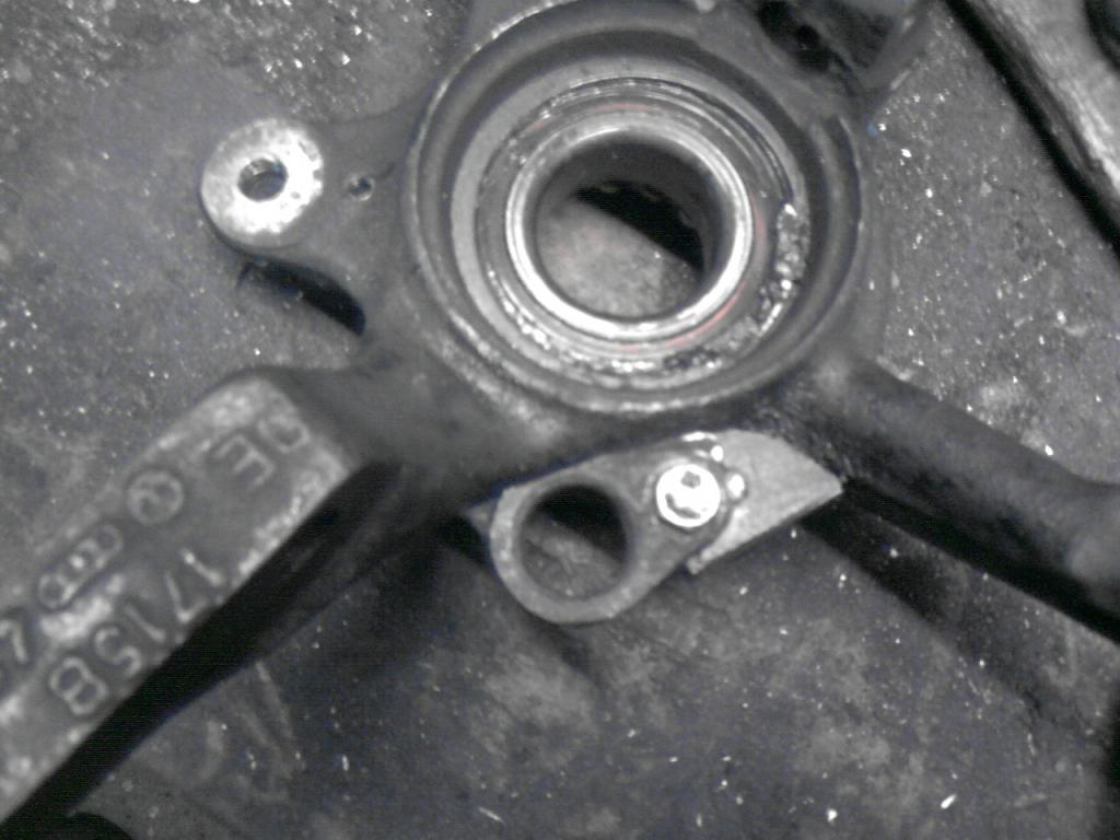

Nochmal geändert!
Bild Bild Bild
