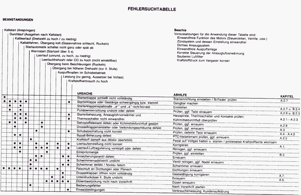

Ich hänge mal die Fehlersuchtabelle von Pierburg an. Das Ding ist GOLD wert !
