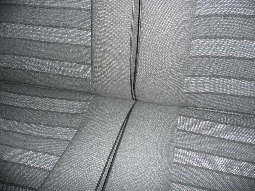

Hallo zusammen
Wie ich festgestellt habe, ist meine Rückbank zwar mit Gurten ausgestattet, jedoch ohne Schnallen.
Meines Wissens hatten die früheren Modell hinten gar keine Gurte. Aber mir fehlen ja nur die Schnallen. Oder "schnall" ich da was nicht :freak:
Fahrzeug in der Signatur.
Scirocco 2 GT Bj.87, knapp über 90'000km und alles originalo :thumb:

Blöde Frage:
Wo müssten die Gurtschnallen denn "raufgezogen" sein? Denn in der Mitte sich die Sitze ja durchgehend zusammen.

greif doch ma inner mitte in die ritze die werden da bestimmt irgendwo rumflattern..

TheFabe hat geschrieben:Blöde Frage:
Die Gurtschlösser kommen zwischen Lehne und Bank durch.
Schau mal in den Kofferraum, dann siehst du die Befestigungspunkte in der Mitte.
Gruß Peet

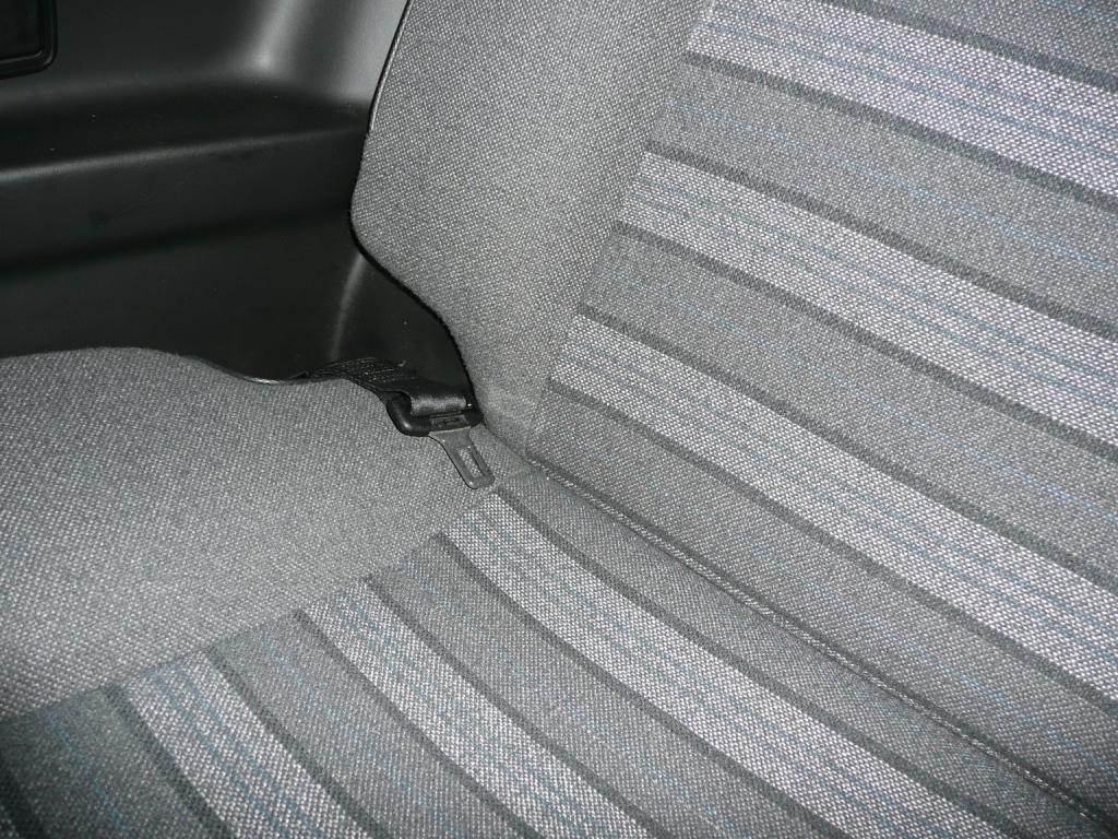

Peet! hat geschrieben:
Gruß Peet
Da wiederum müssten beim '87er zwei Stahlseile angeschraubt sein, an deren Enden die Gurtschlösser angebracht sind. Also an den Seilchen mal kräftig ziehen und dann müssten sie zum Vorschein kommen.
MfG Steven

HellBilly hat geschrieben:Da wiederum müssten beim '87er zwei Stahlseile angeschraubt sein, an deren Enden die Gurtschlösser angebracht sind. Also an den Seilchen mal kräftig ziehen und dann müssten sie zum Vorschein kommen.
genau so wars... wieso hab ich das blos nicht gesehen! :kopfhaue:
