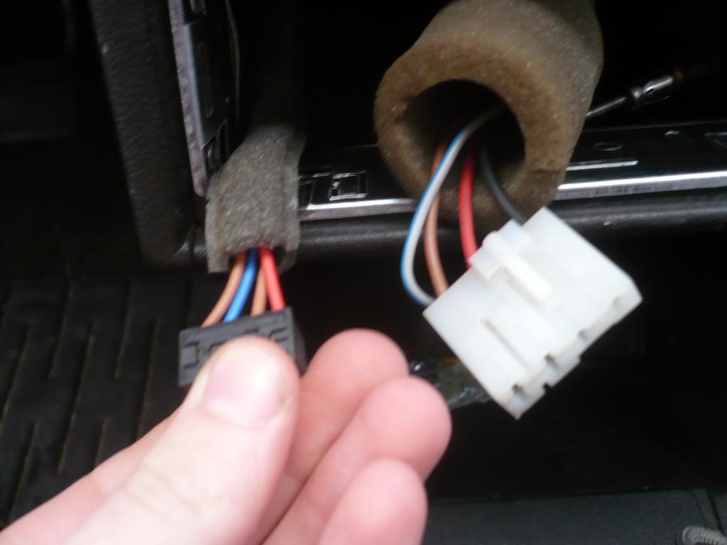

bräuchte mal Infos wie die folgenden Stecker belegt sind.
und was für Stecker sind das denn auf Bild 2? der eine Stecker sieht auf jeden Fall wie die Antenne (mit DIN-Anschluss) aus. aber für was ist denn der Stecker mit dem Grau-blauen Kabel da?

Das im rechten bild sind "beides" Antennenstecker. Vermutlich hat da mal jemand ne neue antenne eingebaut und das alte kabel nur abgeschnitten aber nicht raus gezogen. Vielleicht auch 16V Antennen zusätzlich.
Das im linken bild ist mir unbekannt. Da würd ich persönlich mal mit nem messgerät dran gehen.

linkes bild:
linker stecker sollten die Lautsprecher sein(2 stck)
rechter Stecker sollte der stromstecker sein (auf jeden fall masse, und dauerplus) meine mich zu erinnern das dieser Stecker noch kein Zündplus mit drauf hatte.. das müsste dann noch seperat ausm sicherungskasten gezogen werden.
aber sicherheitshalber nochmal nachmessen...
LS kann man leicht überprüfen indem man an zuasmmengehöriger kabel kurz einen 9v block dran hängt... wenns knackt, dann warns die LS...

Danke für die Info. Dann lag ich mit der Vermutung nicht verkehrt, was die Stecker zu bedeuten haben.
Beim Stromstecker müsste das Grau-Blaue Kabel für die Antenne sein. Rot = 30. ok.. was sind Schwarz und Braun? zwei Massekabel?

oftmals - gelb = plus bei Radio AN für Remote-Verstärker, ´
blau = plus bei Radio AN für Antennen-Verstärker
grau-blau = Nachtlicht/Hintergrundbeleuchtung gedimmt
dazu am stecker - normal ebend ... ROT und BRAUN also + und -

hab aber kein gelbes Kabel dranne. Habe nur Grau(oder Weiß)-Blau, Braun, Rot und Schwarz.

Kann mir keiner sagen, wie die Pinbelegung 1985 für nen Gamma (ich glaube, müsste da drinne gewesen sein. Morgen nochmal genauere Infos) war?
Bislang hätte ich folgende "Ideen"/Belegungen:
Rot = 30
Braun = 31
Weiß(oder Grau)-Blau = Antenne
Schwarz = ?? (könnte das die Radiobeleuchtung sein?)
dann könnte ich immerhin schonmal den ISO-Stecker anbauen.
