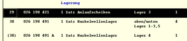

Oje dazu kann ich ne geschichte erzählen. Der grund ist aber die ölversorgung der 4lagerschale. Laut etka hat die 4lagerschale im 16v und im pg die andere schale verbaut und auch eine andere teilenr. Ich kann nur jedem raten, die schale am 4 lagerbock rein zu machen da es sonst zum kapitalen motorschraden kommt
. wenn ich es noch richtig in errinerung habe hat die kurbelwellen an lagerung 4 auch ein anderes maß. der schaden an der kurbelwelle tritt dadurch an lager 3 und 5 auf. rep kosten im schadensfall belaufen sich im ernstfall auf 1500€ :wallbang:
