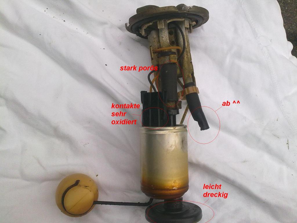

ja moin^^
hatte schonmal meine mängelliste aufgeschrieben,
- stottern beim schalten,
- nicht immer gute gas annahme,
- obenrum keine leistung,
- teilweise stundenlanges orgeln nachdem ich ne stunde gefahren bin und dann ne halbe stunde stehen ließ
usw..
so und eben hab ich mal die gute vfp ausgebaut und bräuchte ma eure meinung...
der abgerissene schlauch is ja vom ding her egal oder ? weil der ja nur der rücklauf is so wie ich das verstehe...
hier die anlage:
usw..
hier die anlage:

So versifft wie das Sieb unten an der Pumpe aussieht, tippe ich mal auf Rost bzw. Dreck im Tank.
Hast du dir den Benzinfilter vor dem Mengenteiler schon vorgenommen?

jap hatte ich gewechselt... thema hieß "zieht euch die suppe rein" ^^
hatte auch mal ein mehrzweck additiv ausprobiert was alles reinigen soll... wird mit in tank geballert und so ;)
könnte natürlich sein, das jetzt alles gereinigt wurde, aber nun auch der filter wieder voll is :D
need help^^
need help^^

Ähm, ja... wäre sinnvoll gewesen, erst die Ursache zu beseitigen und dann einen neuen Filter zu verbauen.
Von tankreinigenden Additiven halte ich nichts.
Besser wäre ein neuer Tank, z.B. die verzinkten Zubehörteile aus ebay.
MfG, Sven.
MfG, Sven.

jooooa aber der tank kostet "ne menge" und ja, wollte das erstmal so probieren... aber der filter kost ja nich die welt :D

Na ja, wenn ich einen Platten habe, kann ich auch nicht das Blinkerlämpchen wechseln, weil's billiger ist.
Das Problem bleibt weiter bestehen...

Und Wechsel den Schlauch gleich mit..

es wurde in deinem, nein 2 Threads waren es, schon geschrieben, schau dir den Tank innen an und das Tankrohr gleich mit!
