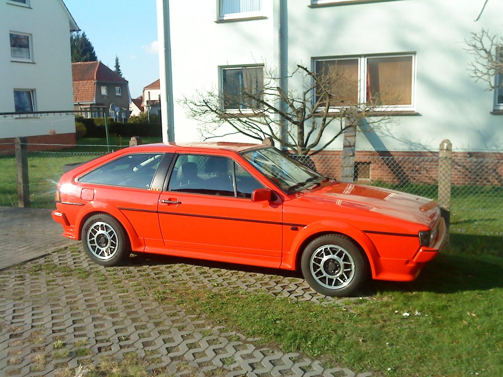

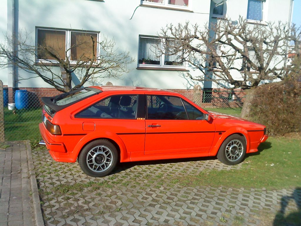

brauche für meinen 87er Scala mit 14" Avus und 185/60er (oder so) Reifen ein neues Fahrwerk. Leider weiss ich aber nicht, welche Tieferlegungsfedern der Vorbesitzer verbaut hat. Ich hätte den Wagen gerne wieder so wie auf den Bildern. Meinetwegen auch ein Stück tiefer, aber ohne Änderungen an den Kotflügeln machen zu müssen, oder dauernd aufzusetzen. Könnt ihr mir etwa sagen, wie tief das auf den Bildern aussieht und/oder Bilder von vergleichbaren Autos mit Angabe der Tieferlegung posten?

is der überhaut tiefer? Falls ja denke ich mal so 25/25. Pack dir ein 30/30 odr ein 40/40 rein. Da kriegst du keine Probleme

Ich schätze mal, dass sind mindestens 30/30 Federn, wenn nicht sogar ein bisschen tiefer. Habe bei mir 30/30 Federn von Vogtland drinne.

Also ich würde auch sagen ... so etwas in Richtung 30-40mm wirds schon sein.

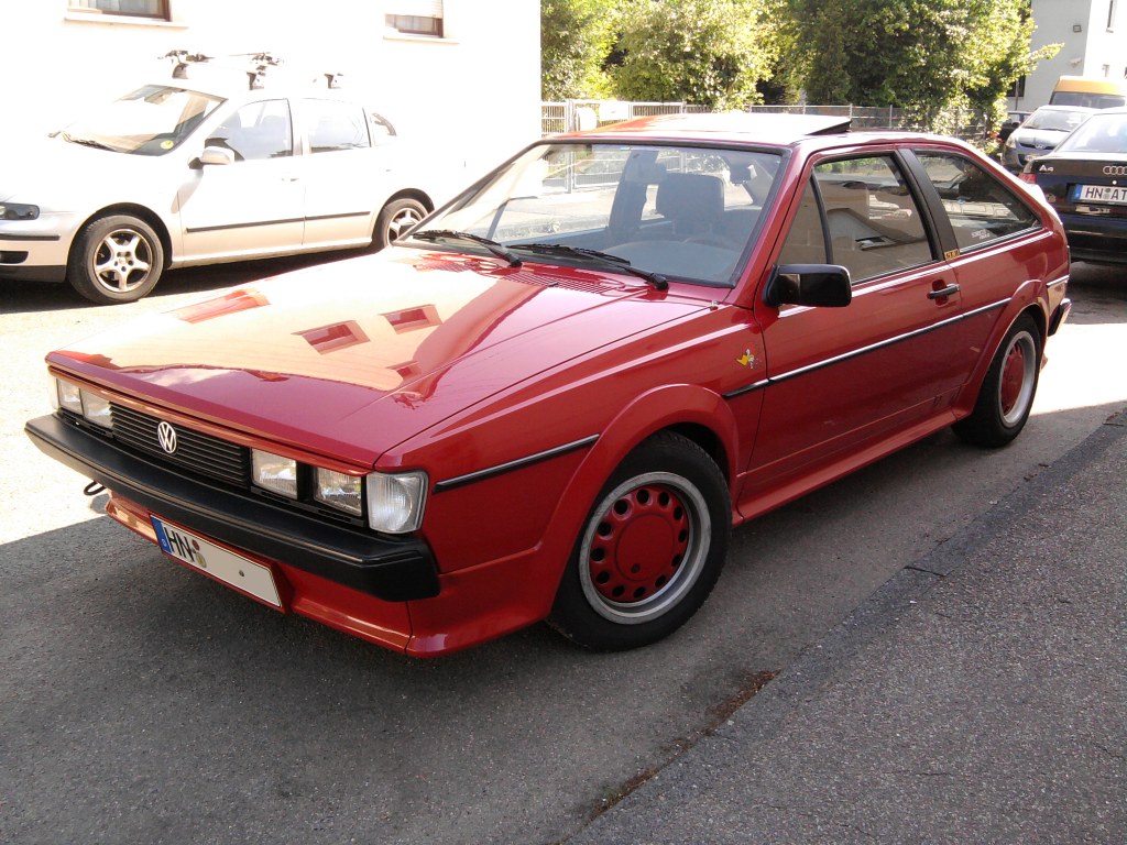

Also so siehts bei mir aus mit Bilstein B6 Gasdruck und 40/30 Eibach Federn.

@Frank: Ich denke wenn du 30/30 Federn rein machst, kannst du deine Rad- Reifen kombination ohne Nacharbeiten fahren...
