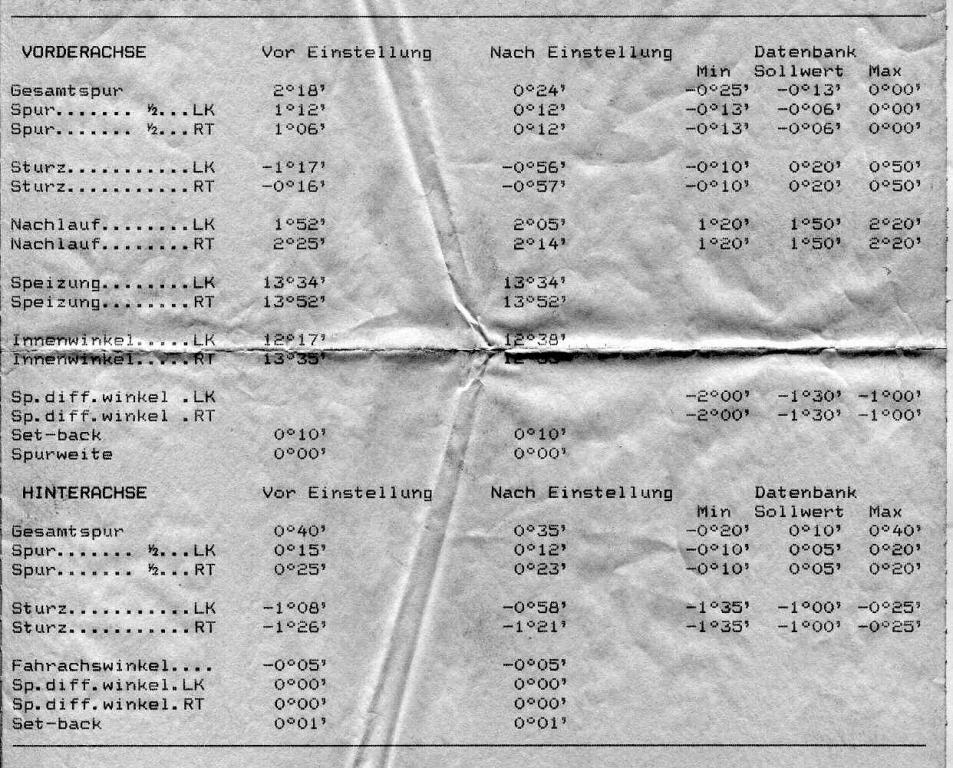

Nuja, ich bin zwar kein Motorsportler und kenne mich auch nicht damit aus. Ich hab Dir aber mal einen Auszug aus meiner letzten Spureinstellung als Anhang beigefügt. Ich hatte dem "Einsteller" gesagt, dass ich eine Landstraßeneinstellung mit gutmütigen Fahreigenschaften haben will. Das Auto fährt sich meiner Meinung nach auch richtig gut.
Was da genau auf dem Zettel steht, weiß ich allerdings auch nicht, Ich denke mal LK ist links und RT rechts.
