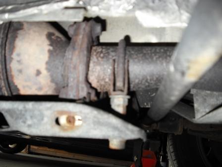

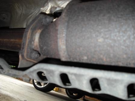

Bei mir sehen die Schrauben so aus:
eventuell kommt man da mit einem Mutternsprenger ran. Ich habe da mal gegoogelt und diesen Link zum Werkzeug gefunden
" http://www2.westfalia.de/shops/werkzeug ... .htm?&ct=1 ".
- Katalysator Bild 2-.JPG (28.31 KiB) 544 mal betrachtet
- Katalysator Bild 1-.JPG (27.04 KiB) 542 mal betrachtet

ich habe das also auch noch demnächst vor mir, hatte ich vergessen anzufügen. Da bei meinem schon einmal die Werkstatt gepfuscht hat , muss das Hosenrohr auch neu. Man sollte halt alles da haben, bevor man anfängt los zuschrauben.
Du benutzt ja wohl hoffentlich Rangierwagenheber und Unterstellböcke, wenn Du unter deinem Auto schraubst !!
Viel Erfolg.
Gruß sciro0791
