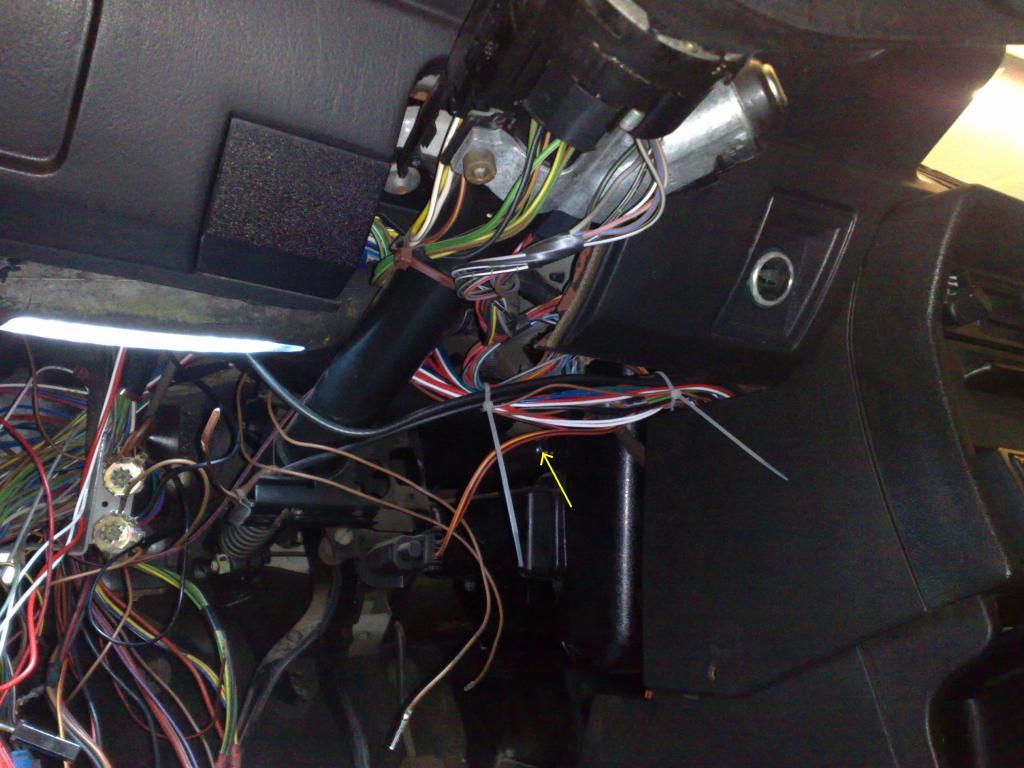

AW: Gebläselüfter springt nicht an
mittelkonsole musst garnet abbauen!?
es reicht auf der fahrerseite die ablage und verkleidung von unten!?
aufm bild siehst den stecker nen kleinwenig
[ATTACH]29773[/ATTACH]
(kleiner gelber pfeil)
und anderes ding, habt ihr alle keine schaltpläne!?

Könnte aber schwer werden, da den Stecker wieder zusammenzufriemeln....
Nur zum Nachschauen, ob er gelöst ist, isses ok, aber da is ja kaum Platz da hinten rein, oder?!
hm, also über mangelnden platz konnte ich mich net beschweren, hab so den ganzen kabelbaum getauscht!?
