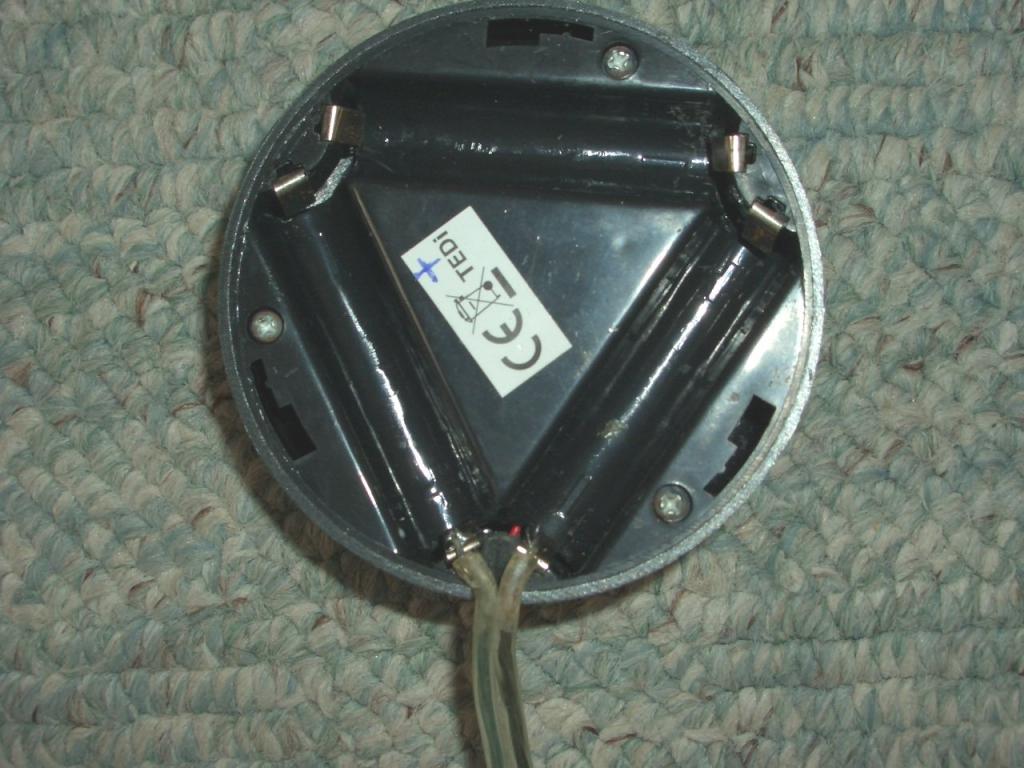

Das kleine, serienmässige Lämpchen auf der linken Seite bringt nicht wirklich Licht in den Kofferraum...

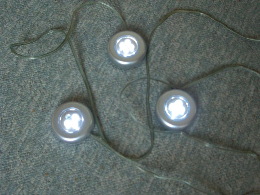

In diesen "1-euro-Läden" (Kik, Tedi usw.) und in den Sonderangeboten bei Möbelhäusern oder Baumärkten, findet man diese kleinen Batterie-Lampen, ausgerüstet mit mehreren weissen LED, die man durch Drücken der Abdeckscheibe einschaltet. Meist billige Kopien der Osram "Do-it":
http://www.osram.de/osram_de/Consumer/L ... index.html

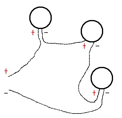

3 Stück (wichtig !) dieser Lampen werden hintereinander geschaltet und mit der serienmässigen Lampe hinter der linken Verkleidung verbunden. 1 oder 2 Stück werden unter die seitlichen Ablagen geklebt (da wo die hinteren Lautsprecher verbaut sind). Kabel ca. 1,5 Meter lang lassen um auch auf die rechte Seite zu kommen.
Beachte: Diese Schaltung funktioniert nur mit Lampen für 3x1,5 volt Batterien !

...den brauchste gar nicht zu blockieren. Die Dinger werden einfach alle eingeschaltet und gut ist.denny hat geschrieben:Und ich glaube wenn man den ein und ausschalter über das Druckglas mit etwas Metall dauerhaft blockiert könnte man die über den normalen Schalter der durch die Klappe betätigt wir nutzen:)

Japp. Sind ja, wie du beschrieben hast, mit der Standartmäßigen Kofferraumlampe verbunden. Und diese wird ja auch durch einen Kontaktschalter ein bzw ausgeschaltet,so bald man die Klappe öffnet oder schließt. Und somit werden auch die neuen Lampen an und ausgeschaltet.MBO hat geschrieben:...den brauchste gar nicht zu blockieren. Die Dinger werden einfach alle eingeschaltet und gut ist.
