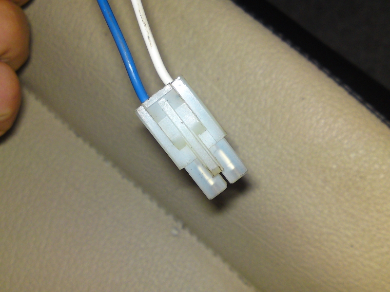

habe ne Lederausstattung für meinen Scirocco ersteigert und da haben Fahrer sowie Beifahrersitz ne Sitzheizung... Problem: Kein Kabelbaum... an den Sitzen befinden sich lediglich (je sitz) ein zweipoliger stecker... ein Blaues und ein Weißes Kabel... Kann mnir eventuell jemand helfen wie ich das ganze angeschlossen bekomme? Was ist Plus, was ist minus?!
Weis mir da echt nicht so richtig zu helfen wie ich das am dümmsten anklemmen könnte... Und jetzt wo es langsam kalt wird wollte ich eigentlich schon gern "im warmen sitzen"...

Da muß ich dich leider enttäuschen, aber das ist keine originale, sondern irgendeine nachträglich eingebaute Heizung (vielleicht Waeco).
Kann daher nichts näheres über diese sagen.

Wie Peter schon sagt
1000% ist das nix originales
Da hat jemand eine Zubehörmatte reingebaut, verpolen kann man da nix.
Saft drauf und wenn das Teil noch geht wird der Arsch warm. Und wenn es reicht muß man eben wieder abschalten.
Wer mehr Komfort haben will braucht Elektrokenntnisse und baut sich einen PWM-Regelung, eventuell sogar mit Original-Bedienteil.
Wer es richtig macht kann dann die Temperatur schön einstellen.

okay...
aber wenn ihr sagt verpolen kann man nichts, saft drauf und los, dann werde ich das am Wochenenede mal so versuchen... Wäre nur schade wenn das ding durch feuert bzw. mir der arsch weg brennt und ich jedes mal an und aus schalten muss...
