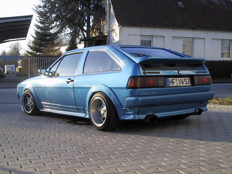

Moin Leute,
beim Rumsurfen bin ich auf das Bild gestoßen und fragte mich, wie der Spoiler lackiert worden ist, das Originalteil kann man doch nicht lackieren oder?
MfG
Thomy
MfG
Thomy
- scirocco1.JPG (95.27 KiB) 634 mal betrachtet

doch das geht irgendwie mit nem speziellen weichmacher im lack, oder so.
haben schon einige hier im forum gemacht.
eventuel findet sich was in der suche.
mfg philipp
mfg philipp

Kunststoffhaftvermittler drauf. Mehrere Schichten Lack mit 25% Weichmacher drinnen. Hält gut und geht nicht kaputt.

sina das könnte bei deinem aber garnicht mehr so einfach sein. dein spoiler ist ja bereits voll mit silikonhaltigen pflege mitteln. da kann es passieren das dir der lack garnicht mehr hebt. mfg benny

Mein Lackierer weigert sich auch meinen Heckspoiler zu Lacken,weil er Angst hat der Lack könnte sich wegen den ganzen Pflegemitteln wieder lösen.
Dabei kann ich mir nicht vorstellen,daß z.b. Günni oder Willi Nagelneue Spoiler hatten bevor sie Lackiert wurden.
