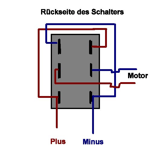

hat jmd vllt ne anleitung an was ich welches kabel anschließen muss
Helden leben lange, doch Legenden sterben nie!
MBO
Beiträge: 1173
Wohnort: Bochum - Düsseldorf
AW: sind das original Elektrische FEnsterheber
Beitrag von MBO »
...kommst Du damit klar ? So ist die Belegung bei meinem Schalter.

hast du noch iwas anderes an plan oder so was in der art? wo hast du denn dein plus weg geholt und minus?
MBO
Beiträge: 1173
AW: sind das original Elektrische Fensterheber
Beitrag von MBO »
@ b@sti
Wenn Du damit schon nicht klar kommst, frage mal jemanden, der sich zumindest etwas mit Volt und Ampere auskennt.
Du solltest Dir den Saft irgendwo herholen wo Du mind.20 Ampere ziehen kannst. Ich würde mal im heiligen Buch schauen und an den Sicherungs-Steckplatz der originalen Fensterheber gehen.
