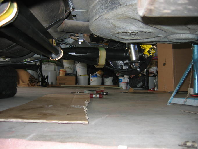

ging bei mir recht gut. An dem Schiebeteil auf der breiteren Seite die kleine Blechlasche vorsichtig hochbiegen und dann in Richtung der dünneren Seite runterklopfen. Alles Strahlen und Chromatieren lassen und dann ist es wieder wie neu.
Gunther
Gunther

klar Angel, wenn ich die nicht runterkriege, kauf ich die neu. Wenn ich aber eh nen Haufen Teile strahle und zum chromatieren gebe, dann frisst das kein Brot. Ich sag nur die lange Schraube des Lagerbocks, die gibt es nicht mehr neu, gell
Gunther
