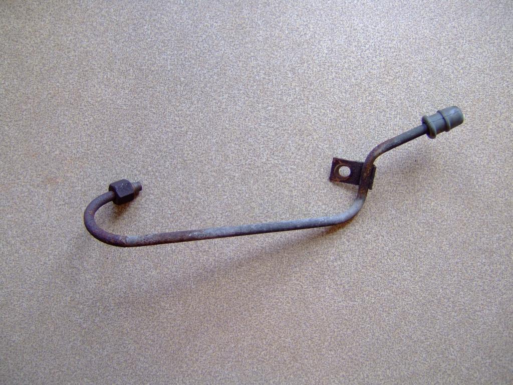

das rohr auf dem bild ist vom krümmer abvibriert. welche funktion hat es?
habe einen blindstopfen auf das gewinde draufgesetzt, damit es nicht mehr so laut ist. kann das so bleiben?
gruß

- DSCF7406.jpg (171.09 KiB) 385 mal betrachtet

...soweit ich weiss,...wurde damit der Motor ab Werk eingemessen...
Das dient der CO bestimmung ...wird aber bei der ATU vor Ort nicht benutzt...

An diesem Rohr kannst du (wenn es noch nicht abvibriert ist
) die Abgase vor dem KAT messen.
Wenn alles i.o. braucht man diesen Anschluss eigentlich nicht.
Ist nur für die Fehlersuche od. ev. für Einstellarbeiten notwendig.

Das Rohr ist doch noch komplett? Einfach wieder auf den Stutzen schrauben ging nicht? Solange die Sonde gut regelt, kann man den JH problemlos ohne das Rohr einstellen (Teststecker)

@cxspark: das rohr auf dem bild ist das ersatzrohr, das im keller liegt und das beim motorwechsel eingebaut wird.
