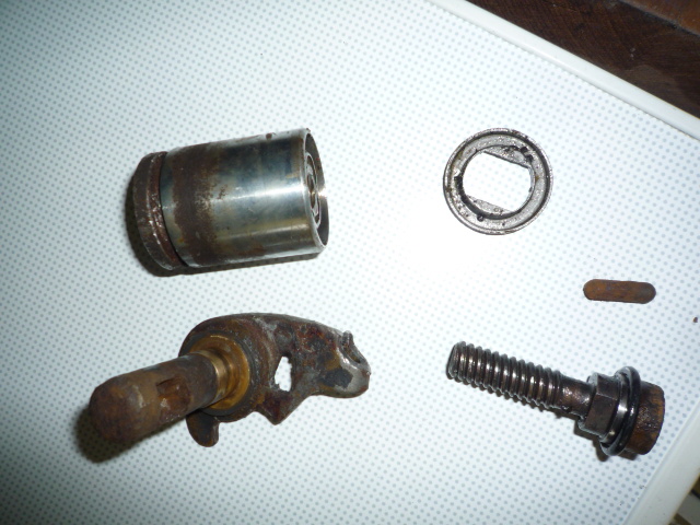

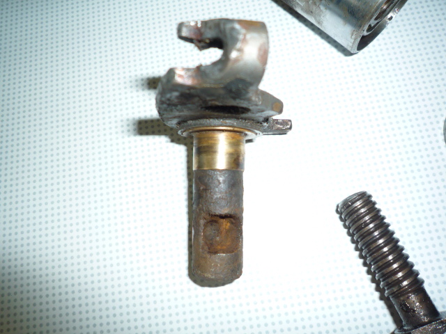

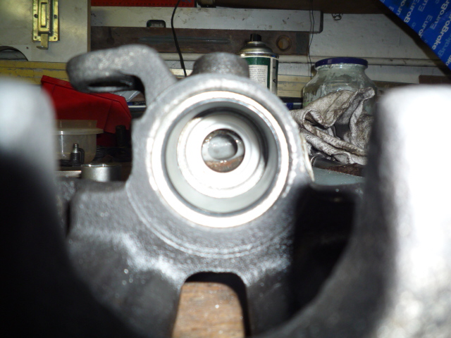

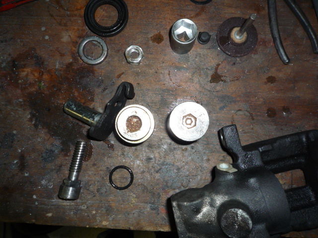

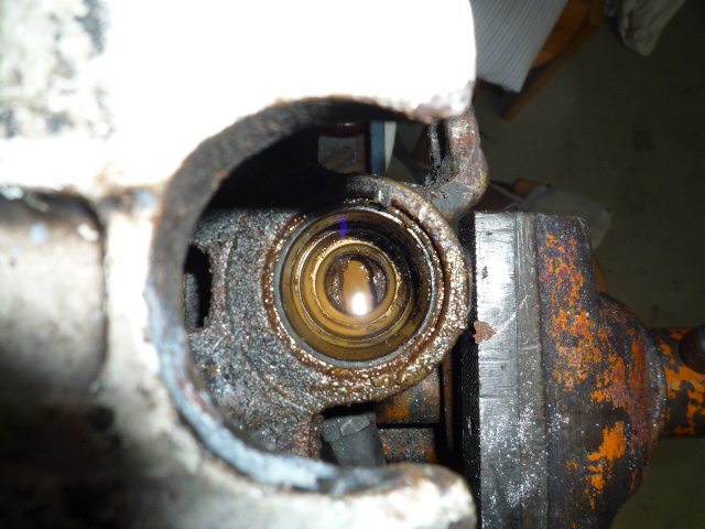

hier mal einen offenen Bremssattel(36er Girling),der nicht mehr funktionierte(handbremsfunktion)
viel rost in der Handbremsfunktion
und auch am Hebel und was man sieht ist,das er schon mal überholt wurde.siehe messing hülse

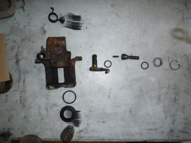

so wie zerlegt man ihn.
-als erstes Kolben Rausschrauben am bestens mit einem Imbus,falls noch möglich
-Gummimanchette entfernen.
-Bremsflüssigkeit ablassen,falls noch vorhanden.
-Sicherungsring am Boden lösen
-So Gewindestange ziehen.am besten raushebeln indem ne Mutter drauf geschraubt wird oder direkt -am gewinde(hab ich gemacht und nix ist kaputt gegangen)
-kleinen Stift rausfummel
-Rückholfeder lösen
-Handbremshebel rausdrehen bzw rausziehen bzw hebeln/drehen

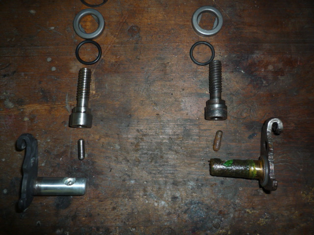

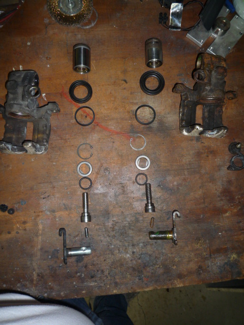

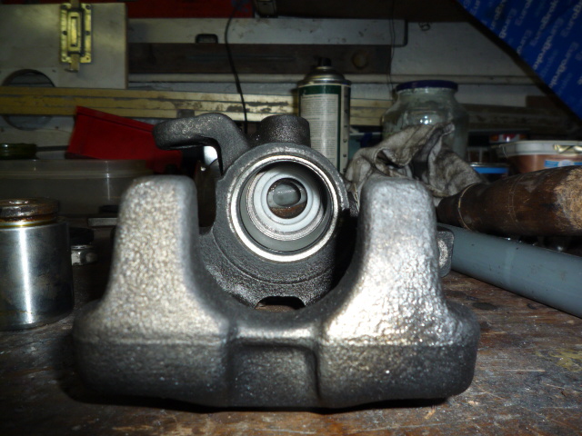

so sieht ein funktionierender sattel aus
links funktionierend und fast neu/ rechts alt und schon mal überholt

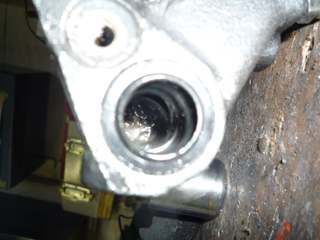

Sondersattel?! Hier mal ein andere 36er sattel. war glaub audi b3 und es wird immer behauptet alle wären gleich
Qualität technisch bestimmt einer der besten aber er hat leider aus den Handbremshebel gesifft
(Budweg hat den mal überholt)
Teflonhülse
Kleinere Kolbenauflage?!
