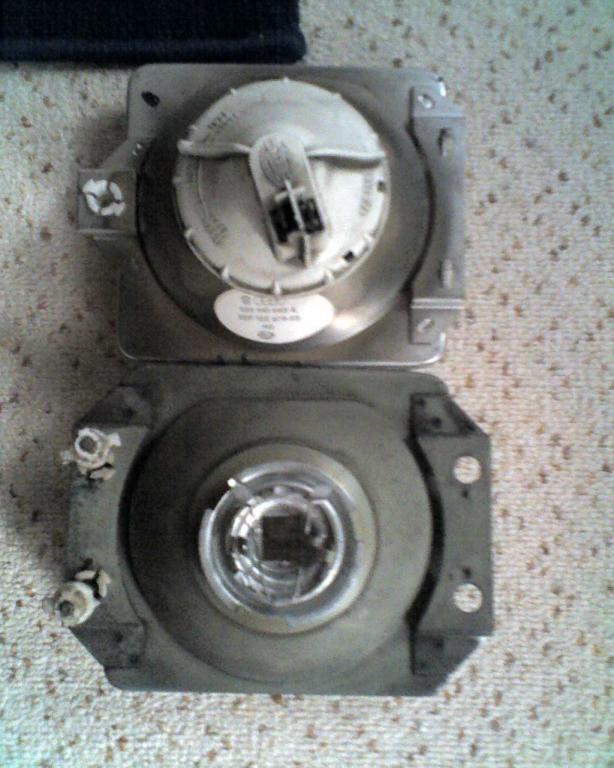

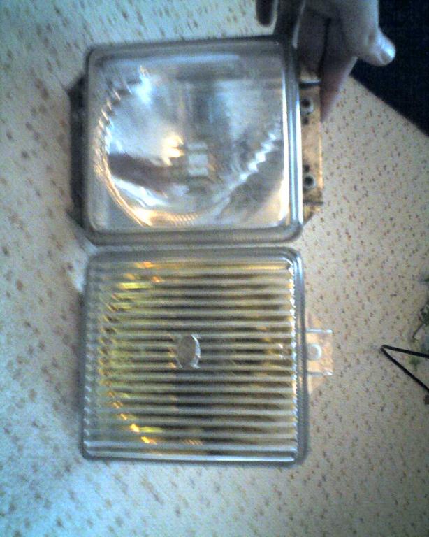

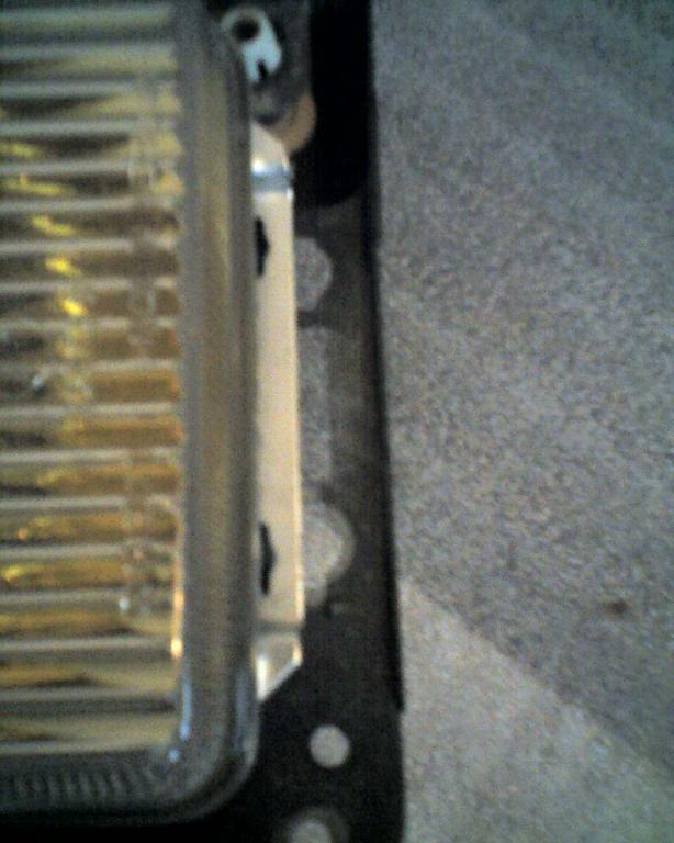

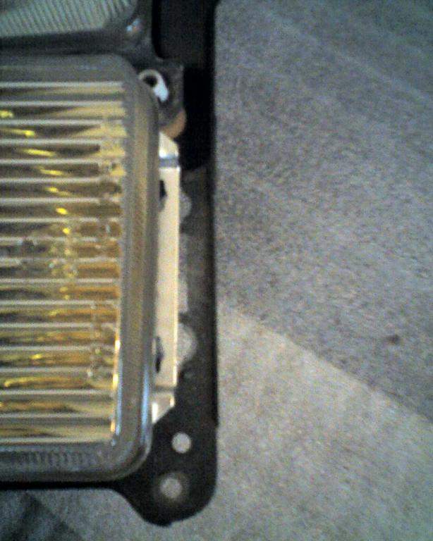

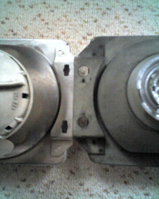

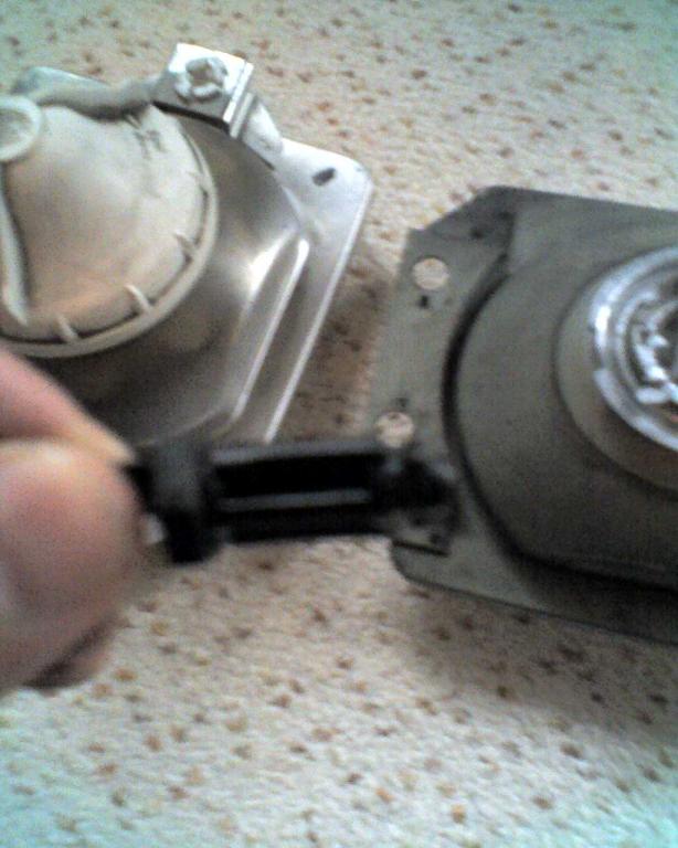

Da gestern die ersehnten Nebelscheinwerfer von Classicparts gekommen sind, wollt ich die heut mal verbauen.
Problem.
Die Gläser der Nebelscheinwerfer sind gleich groß die der Fernlichter.
Oben paßt die Halterung auch ganz normal mit ner Einstellschraube vom Hauptscheinwerfer.
Unten werden die bekannten Schrauben mit den gezeigten Gelenkstück ersetzt. Dies ist aber mehr nen Abstandshalter und völlig unflexibel..
Die unteren Befestigungslöcher sind weiter auseinander als die der Fernscheinwerfer.
Der Befestigungsrahmen, der Nebelscheinwerfer ist kürzer als der des Fernscheinwerfer, also ist der gesamte Nebelscheinwerfer etwas zu kurz für den Tragrahemn..
Laut Kumpel Edgar ist der Tragrahemen der gleiche. Gab nur Gt scheins, und mit bzw ohne Leuchtweitenregellung. Ich hab wie die 82er keienLeuchtweitenregelung.
Was nun?
Kann ja nicht sein, dass ich neue Scheinwerfer im Ofen aufmachen muss, um das Glas auf die Fernlichter zu machen...
Problem.
Was nun?

so weit mir bekannt gab es 1982 bis C-100 000 auch einen anderen Tragrahmen, leider ist da keine Nr mehr hinterlegt. Ob dieser für die Nebelscheinwerfer ist? Ab D-000 001 gab es dann den 533 941 045C und später den für den Leuchtweitenverstellung.

Der Tragrahemen ist anders . Danke Vw bei mir sind die Befestigungslöcher auf einer Ebene mit dem Langloch...
Nur nach edagar ist keiner entfallen bzw, keiner als Ersatz geführt..
Super..
Kann es sein, das der Beifahrernebel auf dem Kopf steht?
Da wohl keiner den Rahmen über hat. Ideen?
Super..

Den normalen Tragrahmen so bearbeiten, daß Du die Pinnöpel der neuen Nebels passend verbauen kannst. Entweder passende Löcher bohren oder eben eine Adapterplatte herstellen und dazwischenklemmen.

Doch der ist Falschrum. Auf dem Glas (2. Bild) steht Top drauf. und das ist bei der Stoßstange.
Das Einzelloch kommt nach oben. Bei Klar gibts aber nur noch die Linke Seite neu, daher wurde wohl mal nen Linker umgedreht (Keine Politische Aussage)
(Offtopic kurz danach hat mich noch jemand gefragt , auch da hab ich die Adresse weitergegeben, also schnell sein:)
Ein zweiter Rahmen wär natürlich die schönste Lösung...
@ Robby Adapter? Wird dann eventuell nen bißchen dicker, zumal ich da noch keinen Plan hätt, dann eher auffeilen, bzw warten ob ich vielleicht nen Rahmen bekomm.
Wenn man den Halter am Fernlicht lösen würde, wie bekämme ich den wohl wieder am Nebler fest, wär vielleicht auch ne saubere Lösung?

Wesentlich dicker denke ich würde es mit passendem selbstgebautem Adapter nicht werden.
Allerdings ist die Sache ein wenig knifflig wenn man nur Bilder hat. Das ist eine der wenigen Sachen wo selbst ich sage es wäre besser wenn ich es direkt vor mir liegen hätte. Dann könnte ich Dir wahrscheinlich direkt sagen was genau zu tun ist damits funktioniert.
Im Grunde mußt Du ja nur die Aufnahmen an den richtigen Punkten des Trägerblechs herstellen. Ein wenig mehr Dicke des Materials das durch z.B. einen Adapter entsteht kannst Du mit Sicherheit durch eine einstellung der Nebler nach verbauen herstellen. Dazu hast Du ja die Einstellschrauben...
