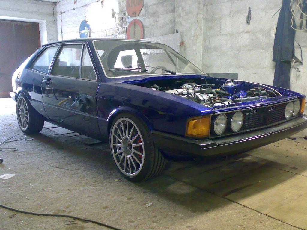

Hallo ,
brennen beim Scirocco I alle 4 Scheinwerfer bei Fernlicht oder nur die Inneren ?
MFG Rudi
MFG Rudi

Alle 4
In den äusseren Scheinwerfern ist jeweils eine H4 verbaut.
Eigentlich gleiches System wie beim 2er

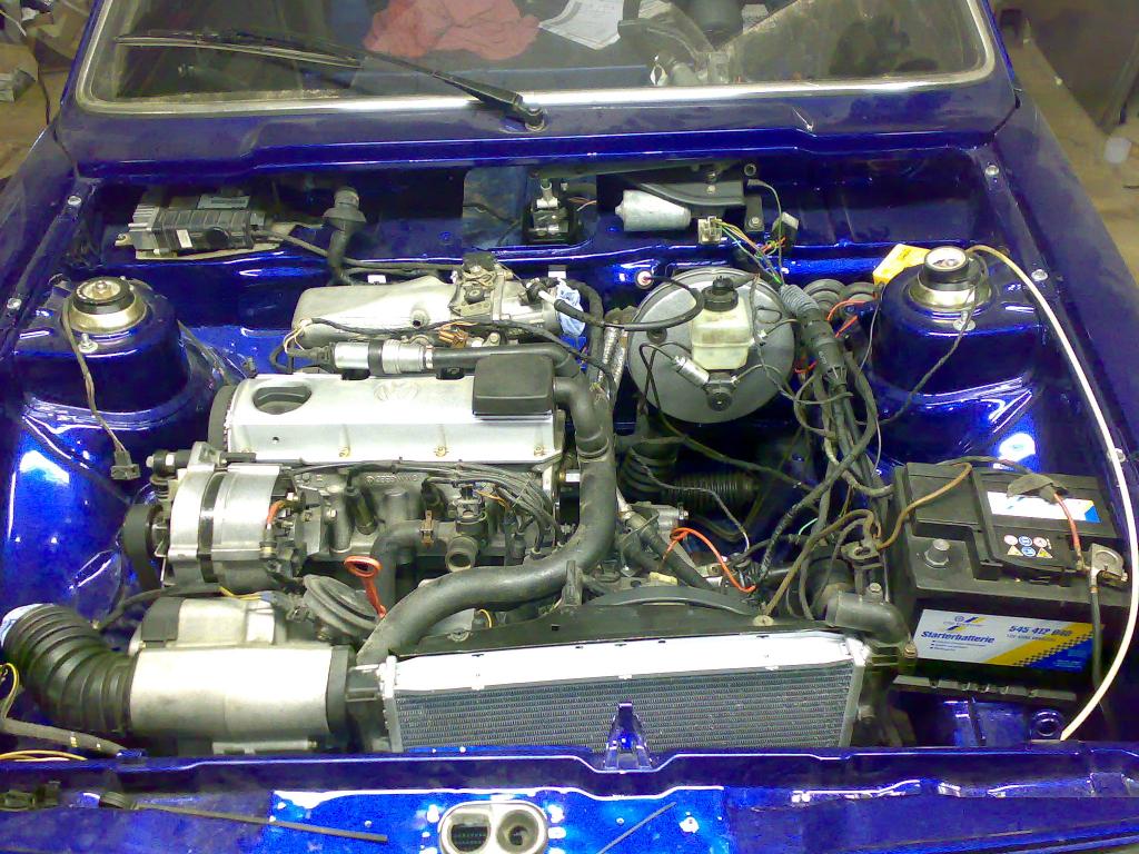

Hab eine neue ze vom 35i Passat

original SCirocco1: 4x H1, bei Abblendlicht nur die äußeren 2, bei Fernlicht alle 4. Wie bereits Alpha-Ranger geschrieben hat.
Wenn du auf neue ZE umnaust (welche neue, Sc2 oder Golf 3/ Corrado...??)
wirst du es vermutlich mit einer Schaltung zu tun haben, die auf H4 Lampen ausgelegt ist. Hier ist nicht vorgesehen, dass die Leitung für Abblendlicht im Fernlichtmodus Strom führt.
Kanns das Abblendl. aber per Relais zum Fernlicht dazu schalten, Relais wird dann vom Fernlicht betätigt. Hatte ich so gemacht (hatte das gleiche Problem)
Andere Möglichkeit: H4 Bosster einbauen. Hab ich jetzt, da kannste einstellen was wann mitleuchten soll...
Gruß Philipp
Edit: passat 35i ist golf 3 usw...
