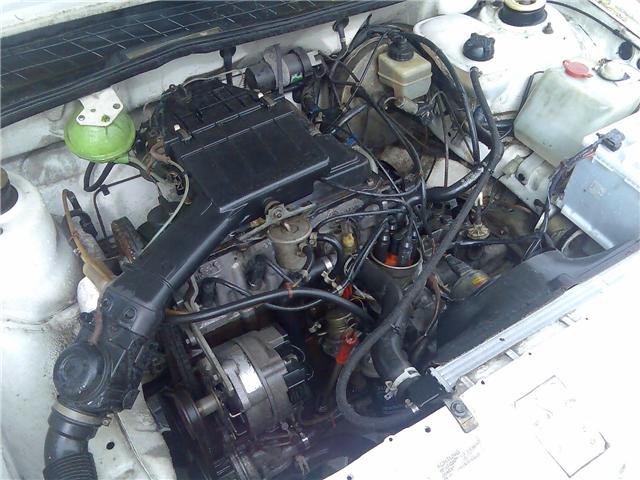

Hat jemand die Teilenummer von diesem Wischwasserbehälter?
leo
Beiträge: 440
Registriert: Do 12. Apr 2007, 17:55
Wohnort: Mainz
Beitrag von leo »
Der würde sich wunderbar in meinem 16V 9A machen :hihi:
Das Foto ist von ner Whitecat...
Danke & Grüße, Leo
leo
Beiträge: 440
Wohnort: Mainz
AW: Hat jemand die Teilenummer von diesem Wischwasserbehälter?
Beitrag von leo »
Ui hab es doch gefunden:
Flüßigeitsbehälter: 171 955 453 L
Mutter: 311 955 461
Sicherungsring: 135 955 641 A
Clip: 161 867 299
Verschlussdeckel: 1H0 955 455
Gabs wohl auch im Caddy, Golf / Golf Cabrio, Jetta ... also mit n bißchen Glück noch auf dem Schrottplatz zu finden ... ich werde mich auf die Jagd machen :hihi:
