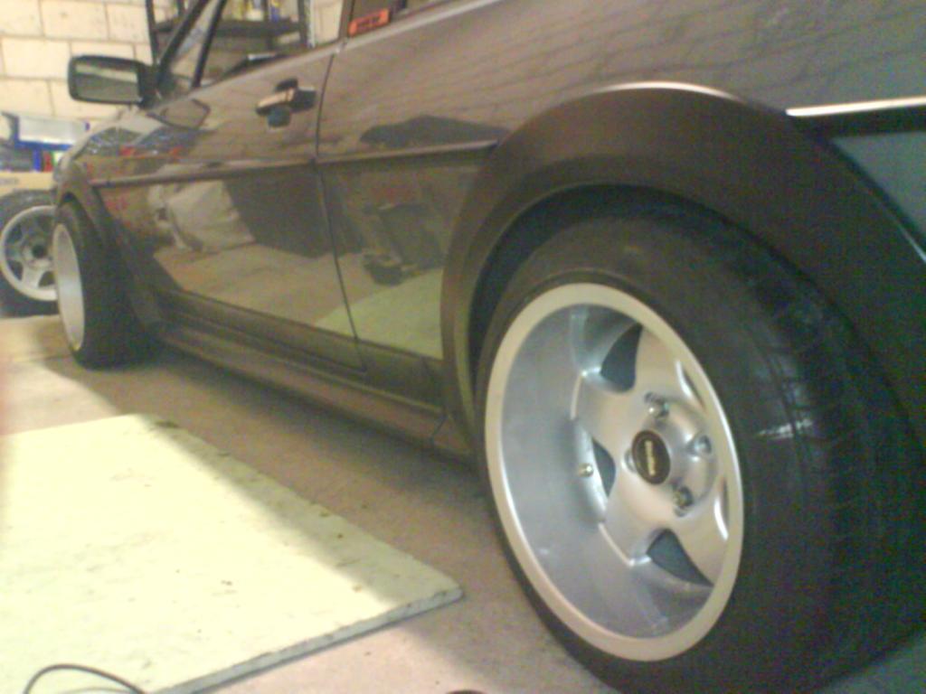

Anbei ein Bild. Vorne Steffan BCW 5-Stern 9x14 ET 20 mit 225/40-14 Dunlop SP 2000 und 20er Distanzscheiben, also ET 0! Hinten übrigens 10x14 ET8.
Stell dir einfach das Rad 1 cm weiter innen vor, dann haste wie bei dir ET 10...ziehen wirst du müssen :hihi:

Also 9x14 vorn halte ich immer noch für unmöglich bzw nicht mit den 225/40 r14 Reifen da mann die 215/40 R14 die Conti mal hergestellt hatte nicht mehr bekommt.Schmalere Reifen sind ja auf 9er Felgen nicht zugelassen. Und 9x14 ET10 ET20 bei Steffan BCW vorn mit einem Gewindefahrwerk nicht möglich da mann dann nämlich noch Spurverbreiterungen hinter legen muß da sonst die Felge ans Federbein oder an den Bremssattel kommt.
Hatte selber vorn erst Steffan BCW in 9x14 ET 10 und welche in ET 20. Geht nicht. Habe meine 3000km gelaufenen 9er Felgen gegen welche in 8x14 ET6 eingetauscht. Sind auch schon lange in dieser Grösse nicht mehr zu bekommen. Fahre hinten 10x14 ET8 und das geht mit 225/40 R14 ohne Probleme. Brauch mann nur das Handbremsseil etwas umlegen oder doch noch 5mm Platten hinter legen. Aber 10x14 ET8 werden Abgedeckt und mann brauch noch nicht mal ziehen.
Hier mal ein paar Bilder wo ich mal ebend die 9x14 ET 20 mit Platten (ET0) und 10x14 ET 8 ohne Spurplatten auf dem Alltagrocco aufgezogen hatte. Den Wagen fährt jetzt der Rocco Heiza der Ihn wohl sehr in Ehren hält. Hat ja mittlerweile auch schon eigen Arbeit reingesteckt.
die vorderen BCW waren auch mit 225/40 R14 wie hinten.
So und jetzt noch mal ein Fotos von den 9x16 ET 10 (inklusive 15er Platte pro Rad vorn) mit 215/40 R16 die ich vorn hatte wo der Tüvprüfer meine ja abgedeckt mit viel wohl wollen aber zu wenig rest Federweg also nix mit Tüv!!!
