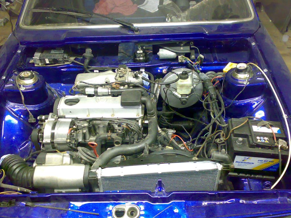

Bau gerade einen Scirocco 1 mit G 60 auf . Hab die komplette Elektrik vom Passat 35 i übernommen . Nun habe ich keinen Zündfunke , Hallgeber und Zündspule wurden schon gewechselt, Klemme 15 liegt auch an wenn Zündung eingeschalten .
An was kann das liegen ?
Kein Zündfunke am Scirocco 1 G 60

Kommt schon direkt von der Zündspule aus nix oder erst danach? Prüf das mal und gib Bescheid. So kann man es vielleicht eingrenzen.

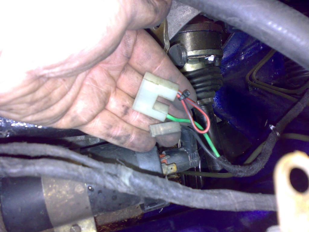

An der Zündspule kommt schon nix raus ,wie prüfe ich den,das grüne Kabel was zum Steuergerät geht mit einer Prüflampe oder Messgerät (prüfdiode kann ich nix mit anfangen????)

AW: Kein Zündfunke am Scirocco 1 G 60
moin,
keine prüflampe ! wenn dann eine diodenprüflampe. anders geht es eigentlich nicht.
klemm das grüne kabel ab. und dann an masse so wie ich das geschrieben habe. sobald du bei eingeschalteter zündung die masse wegnimmst muß die spule funken. wenn nicht ist definitiv die spule defekt.
guido
