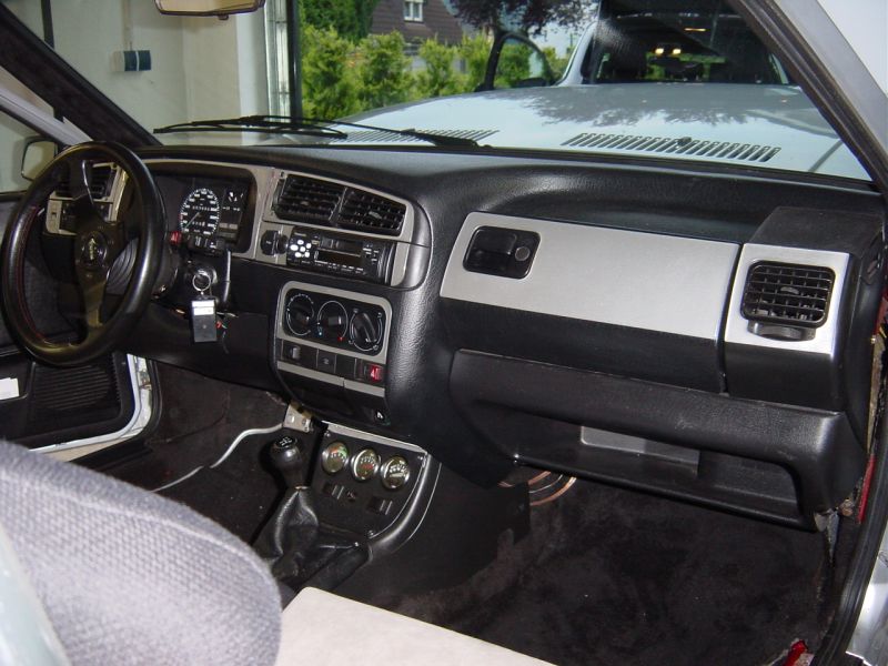

hab eins in meinem 2er. Ist en großer Aufwand wenns vernünftig passen soll. Das Hauptproblem is ne funktionierende Lüftung hinzu bekommen. G3 A-Brett hat die Kanäle alle samt aus Kunststoff vergossen und liegen in nem Bereich den Du wegschneiden musst. Also irgendwas überlegen was man neu einbauen kann - Prob: verbleibender Platz ist sehr flach.
2. Prob sind die Armaturen. Wenn Du die vom G3 übernehmen willst musst Du den Lenksäulenhalter ändern. Bei Anpssen der Rosso Armaturen kann er bleiben, is aber viel Arbeit diese ins 3er Brett reinzukriegen.
Also , viel Spaß.
Also , viel Spaß.

So siehts aus mit Rocco Armaturen (aufm Bild fehlen aber en paar Anbauteile)
