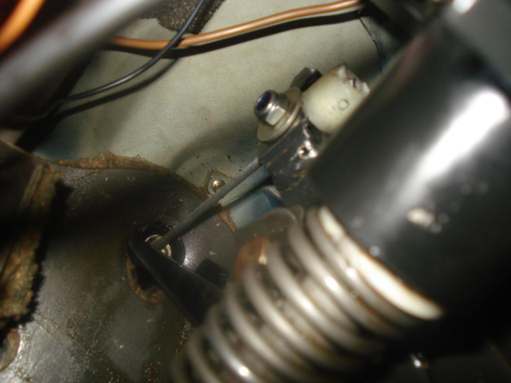

Ich habe sehr wohl begriffen warum der Zug schleift, und meine Idee war, den Zug so zu zentrieren, dass er selbst bei leicht verbogenen Hülsen (oder unverbogenen wie bei mir, wo er allerdings trotzdem leicht schleift) nicht an der Plastikhülse scheuert, da diese ansonsten über kurz oder lang verschleist. Das ganze würde sich möglicherweise einfacher gestalten, als den ganzen Pedalkram auszubauen und die Hülse neu zu verschweißen.

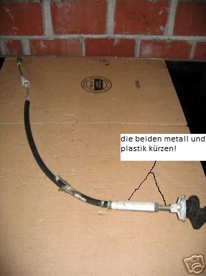

wir haben rausgefunden das es warscheinlich ein komplett falsches seil ist das da verkauft wird. wenn man sich das pedal mal genauer ansieht muss man sich doch fragen was die andere halterung, unter dem haken wo das seil eingehangen wird, zu bedeuten hat oder? wenn man das seil dort einhängt ist es in der richtigen position um einwandfrei zu funktionieren. es muss also noch ein anderes seil mit einer anderen aufnahme für dieses pedal geben! wir haben den originalen mal geküzt und "umgebaut" so das wir der anderen runden lochhalterung verbinden konnten und siehe da es schleift nix und geht butter weich mit der kupplung.
wir sind dran ;) das prob. zubeheben
mfg bullboy

mach doch mal bitte ein foto wie es bei dir an den pedalen aussieht dann kann man besser vergleichen

einfach n Foto von dem Seilhaken Dingens? - mach ich heute mittag.
Wie habt ihr denn das Seil da unten befestigt? einfach durchgeschoben und ne Schraube oben rein damit es nicht hochrutscht?
Langt das von der Seillänge dann noch oder muss da was geändert werden?
Gru´ß
Chris
Gru´ß

genau so haben wir das gemacht. durchgeschoben und schraube rein. ist ja wie gesagt nur provisorisch um zu sehen ob das gehen würde!!
das gewindestück im motorraum musste natürlich auch noch gekürzt werden da die sehle sonnst zu kurz ist. dabei ist extreme vorsicht geboten sonnst ritzt ihr die sehle dabei an.
