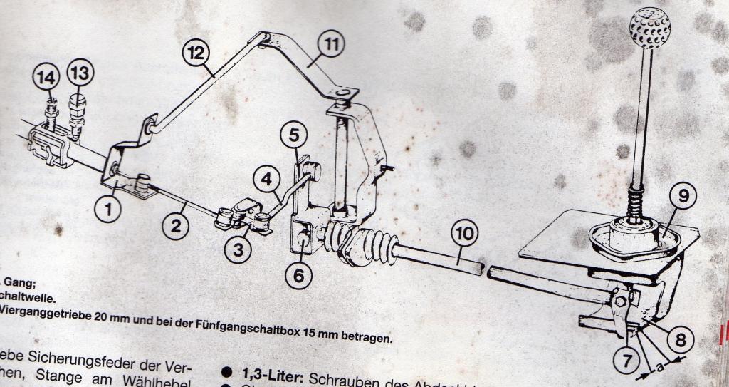

unterm Krümmer sitzt ne senkrechte Stange (im Bild an Teil 11) die oben und unten in 2 Plastikbuchsen geführt ist. Diese Buchsen bröseln sehr gerne weg.
Am unteren Ende der senkrechten Stange sitzt ein waagerechtes Hebelstück mit einer Art Ball (Bild Teil 6) dran das in ein O-Profil hineinragt. Ist das noch vorhanden? (vermutlich schon, nur der Vollständigkeit halber)
Dann schlägt auch gerne eine ca 6cm lange, gerade Stange (Bild Teil 2) direkt am Getriebe aus.
ist eine reine zug / druckstange, vorne und hinten ein Plastikgelenkkopf (etwas anders als dargestellt). Geht von der Getriebeeingangsstange direkt auf ein Winkelblech (Bild Teil 3) das die Bewegung zur Fahrzeugmitte umlenkt. Hier können selbst ein paar mm Spiel Auswirkung haben.
Materialkosten: die 2 Buchsen für die senkrechte Welle sowie die Stange und 2 Dichtungen ca 15€ bei VW.
! die Stange gibt es in 2 Ausführungen, für 4 und 5 Gang Getriebe ! beide gleiche Teilenummer, nur Buchstabe unterschiedlich
