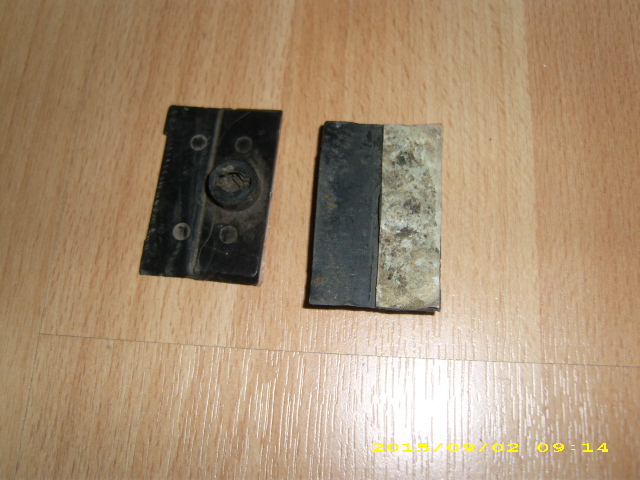

Danke schon mal, allerdings suche ich nach den Clipsen womit diese Jalousie befestigt wird. Das kann ich auf den Bildern so nicht erkennen. Da müssen extra halter bei sein, die wird nicht einfach nur unter den Rahmen geschoben. Und genau ein Bild von diesen Dingern suche ich

@GTO Nightstorm,
moin Arne,
Meinst Du diese Dinger? Problem bei den Teilen ist, dass die kleinen Widerhaken an den Lappen, die unter die Dichtung hinter den Scheibenrand geschoben werden, beim rausziehen oft abgeschert werden. Daher keine Ahnung wie gut die dann halten, wenn man sie wieder verwendet. Die doppelseitigen Moosgummiklebestreifen würd ich neu machen. Da gibt es echte Kraftklebestreifen.
