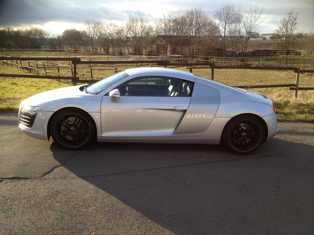

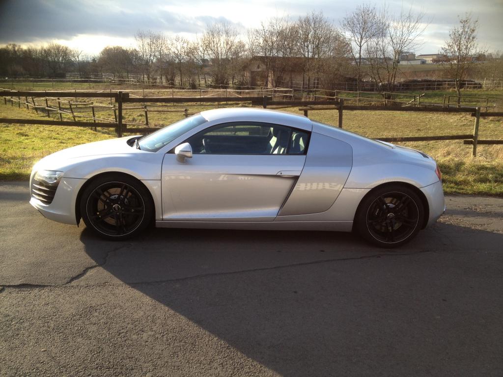

Doch habe mir neue Felgen gekauft und läuft und läuft !!Günni hat geschrieben:Was soll passieren? Nix passiert, der läuft und läuft und läuft...
