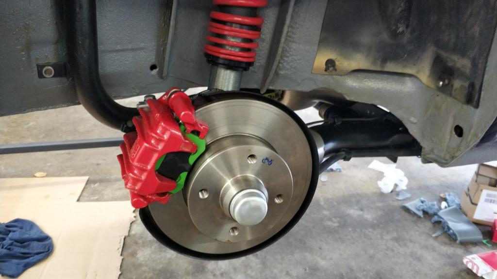

christian_scirocco2 hat geschrieben:Hallo,
was hast du denn da für einen komischen Sattel an der HA? Sieht ja fast so aus als wären Bremsleitungsanschluß und Entlüftungsanschluss vertauscht. :noidea:
Das sind Girling 38
und jetzt wo du es sagst, hab ich im Internet geschaut und ich glaube du hast recht. :erstaunt:
Sollte ich umgebauen oder ist in der Bestückung ein großer Schaden zu erwarten? :gruebel:
Danke das dir das aufgefallen ist. :danke:

Bin aber immer noch etwas hin und hergerissen. Ab Golf 4 wurden doch die Girling 38 seitlich befüllt und oben entlüftet - ich habe die Sättel überholt bekommen und hab mir zunächst nichts dabei gedacht. Auch das Entlüften hat gut geklappt, der Entlüftungsnippel ist so ja an der höchsten Stelle - von daher war das so logisch für mich.
Wer kennt sich bei den Girling 38 aus? Sind das jetzt noch die bis Golf 4 oder schon ab Golf 4?
Nicht dass ich die jetzt umstecke und es dann falsch ist.

Okay, ich glaub ich hab es soweit sortiert.
Meine Girling 38 sind noch von meinem Umbauvorhaben meines ersten Einsers auf G60-Technik, ergo ist das die Hinterradbremse vom Corrado - jetzt weiß ich auch wieder, wo die Bremsschlauchhaltebügel herkommen. Und da wird doch tatsächlich der Bremsschlauch dort angeschlossen, wo ich meinen Entlüftungsnippel habe und da, wo ich jetzt den Schlauch habe, der Entlüftungsnippel. :bang:
Die Girling / Lucas 38 mit der seitlichen Montage ab Golf 4 haben hohe Kühlrippen auf dem Faustsattel und dort ist auch ein M12-Gewinde für die Hohlschraube, mit der der Bremsschlauche seitlich im 90°-Winkel verschraubt wird.
Ich werde also meine Verschlauchung nochmals ändern und hoffe, dass es durch das Entlüften jetzt nicht zu irgendeinem Schaden gekommen ist - dürfte aber nicht der Fall sein, oder?
Aber schon mal ein fettes :danke2: an christian_scirocco2 für deine Entdeckung. :applause: :wink:

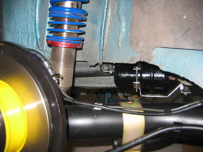

Der Corrado Sattel passt schon, man kann statt des Girling Sattels auch die Lucas Sättel der späten Corrados nehmen, die haben die gleiche Mechanik, wie die Golf IV Sättel. So sieht der Girling Sattel bei mir aus.
Da der Haltebügel für den Übergang Bremsleitung/Bremsschlauch vom Corrado an der Sciroccoachse nicht passt, hatte ich vor dem Pulvern einen passenden Bügel an der Achse angeschweisst.
