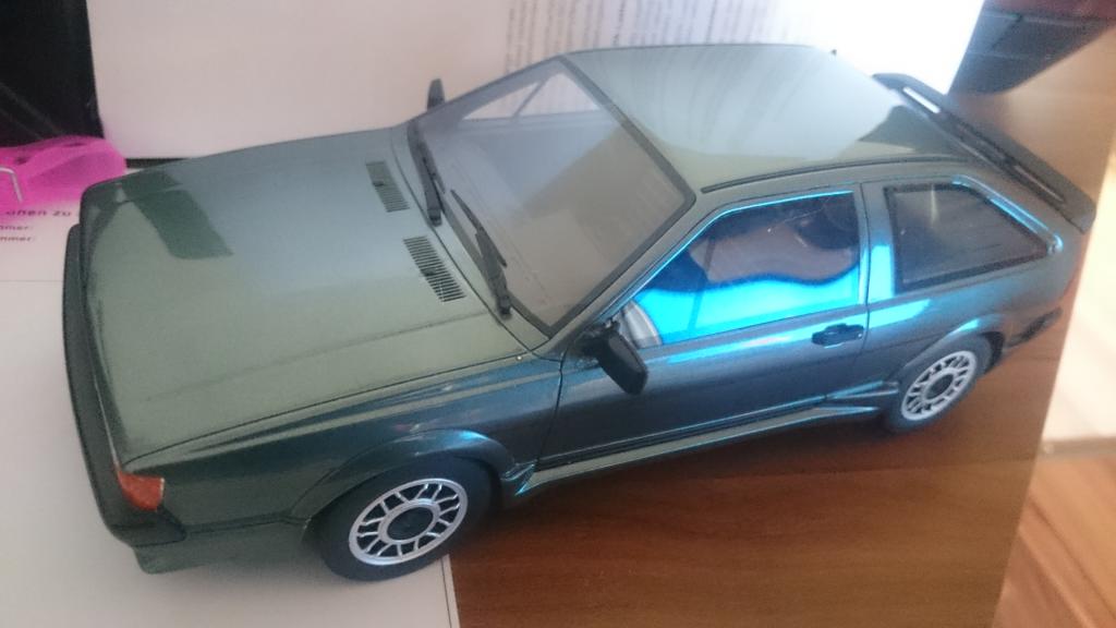

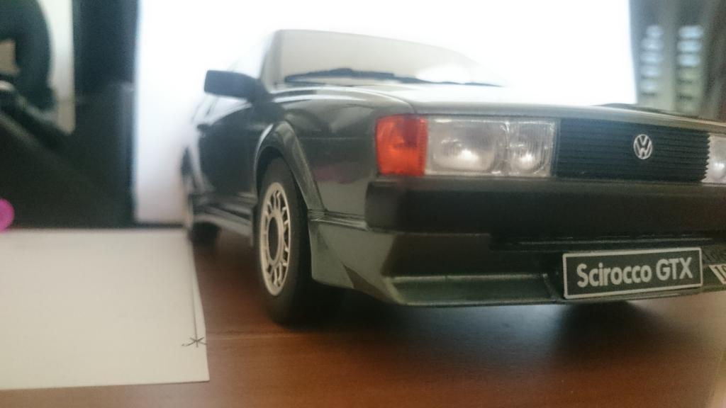

Es gab ein schickes 2er Modell von den netten Nachbarn. Sowas ist ja recht selten, denke ich. Toll, was? Hab mich sehr gefreut. Ist 1:18 aus einer Sammlungsauflösung. Diese Kleinserie umfasst 999 Stück. Es ist massiv und schwer. Glaube aus Alu.

Das ist ja cool.
Die Modelle sind doch unheimlich selten in diesem Maßstab.
Du hast Glück mit deinen Nachbarn

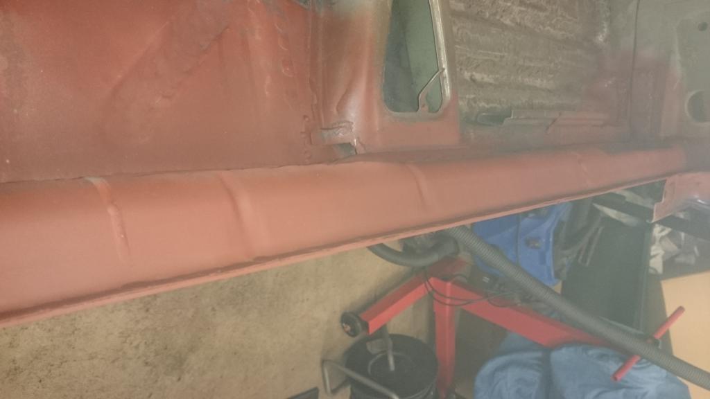

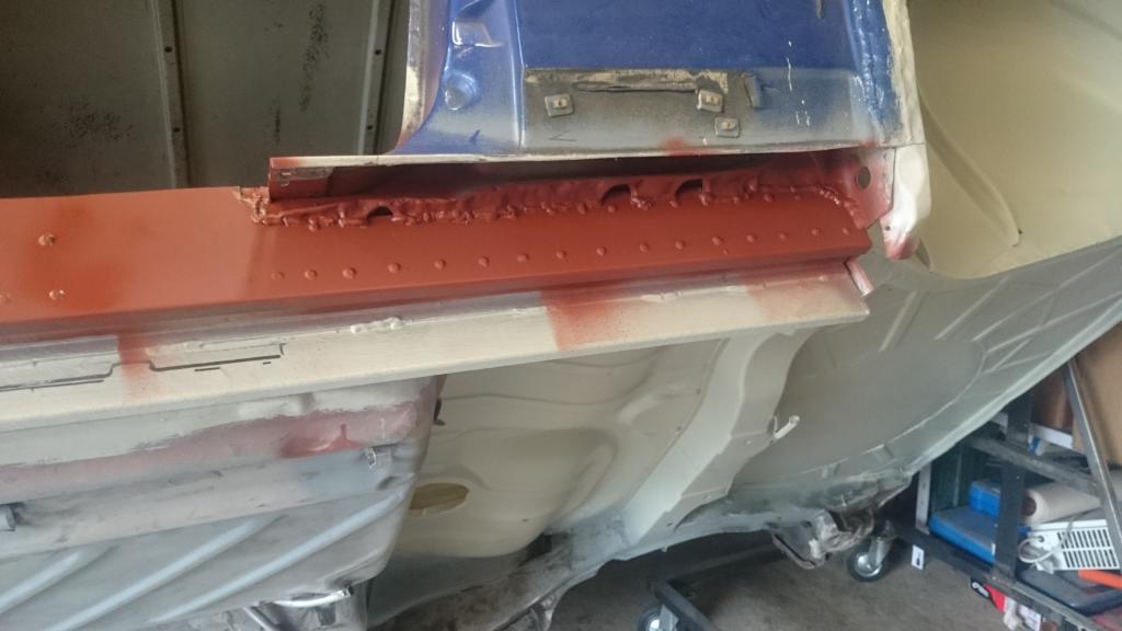

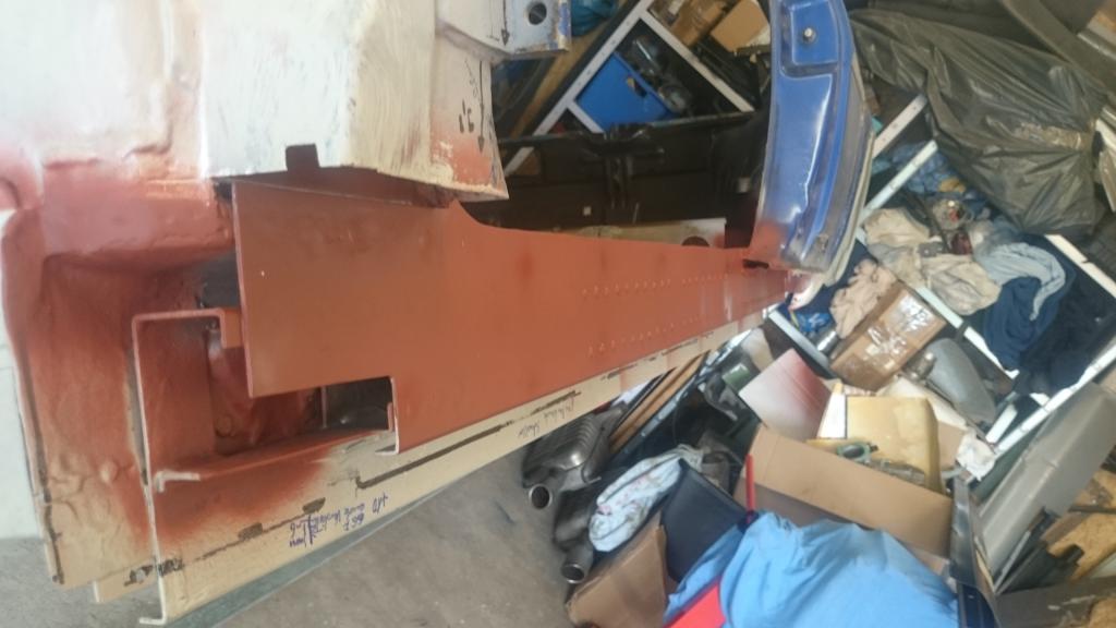

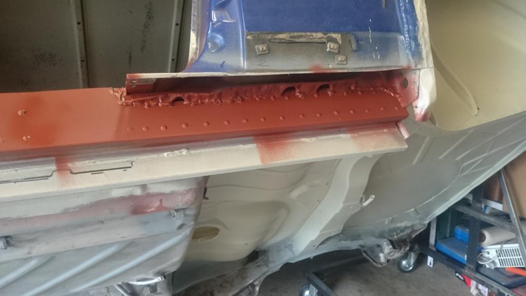

Hier ein klein wenig was neueres. hatte mal Zeit ein bisserl zu verschleifen und vorübergehenden Rostschutz drauf zu tun. Leider ist noch nicht viel mehr passiert.
Zugegeben, die Verschweißung unter dem hinteren Kotflügel sieht jetzt nicht schick aus. Leider lies sie sich platz- und formbedingt nicht besser ans Blech legen. Hab die aber auch nur darum überhaupt dran geschweißt, damit sie nicht einfach nur so da ist, eigentlich hätte sie auch abgeflext werden können, da das Blech vorher ab Werk schon innen an die Karosse geht und sich dann nochmal nach außen wölbt um den Serienschweller etwas zu versteifen. Aber die Funktion übernimmt ja der neue Aufbau schon viel massiver. Nun isses dran und bleibt dran.
Die Schnippelei im dritten Bild im Frontbereich des Schwellers ist nötig, da sonst der Außenschweller nicht drüber passt. an dem Bild sieht man auch den inneren Aufbau nochmal recht gut.

Ja es wird doch langsam, immer dran bleiben!
Hauptsache der Aussenschweller ist nachher gut gemacht, wie es darunter aussieht ist eher nebensächlich.

Sollen am Ende eigentlich die Einstiege noch mit irgendwas ausgespritzt und das Spoilerpaket wieder montiert werden ?
- Beiträge: 12699
AW: Stephans kleine Bastelstunde
Einstiege ausspritzen? Was meinst Du damit? Meinst Du ob in den Schwellern ein Lackaufbau erfolgt? Falls Du das meinst, dahin wo es jetzt rot ist, exklusive der noch zu schweißenden Bereiche, kommt auch Zinkphosphat EP Grund. Wenn alles fertig ist kommt natürlich reichlich Hohlraumversiegelung hinein und später Mike Sanders Fett.
Natürlich kommt die Verspoilerung wieder dran. Entsprechende Befestigungsöffnungen werde ich - da wo sie jetzt ggf. fehlen - noch einbringen.
Danke Dirk, die zweite Seite kann dann ja bald starten.
