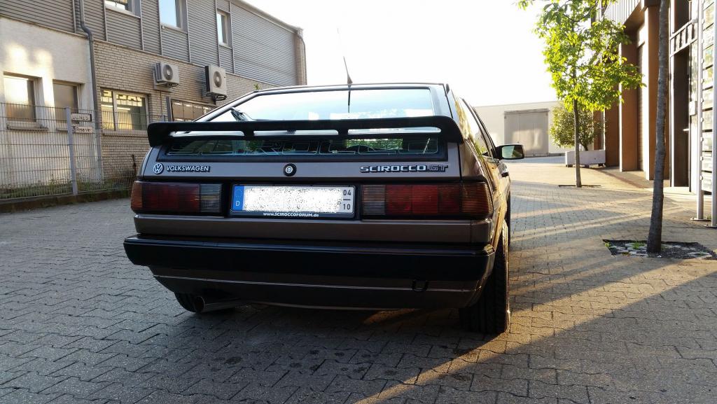

so heute war es soweit. War bei Novus. Der Empfang war schonmal sehr freundlich mit netten Plausch über die Youngtimerszene, TÜV Richtlinien und den möglichen Varianten der Anlage:
Sie wird für den 8V und 16V die passenden Halter haben, sowie Reduzierungen für die 8V Motoren. Als Endrohr wird es voraussichtlich nur die S-Rohr Variante geben.
Die eigentlichen Anpassungsarbeiten gestalteten sich dann doch aufwendiger als Gedacht. Der Achsbogen der Golfanlage kam ein ganzes Stück weiter Richtung Rad raus als Original. Nach montage des ESD und einhängen lag der Achsbogen stramm am Hitzeschitzblech vom Tank an. Da war nichts machbar durch verdrehen o.ä.. Es wurde dann ein ESD ohne Halter/Anschlußrohr genommen, drunter gesetzt und dan angepaßt.
Nachdem alles verschweißt war gab es einen kurzen "Soundcheck", der schonmal sehr positiv war - nicht zu leise, aber auch keine Brülltüte.
Nun wird nach dem Muster eine Anlage im Werk gefertigt und dann fahre ich nochmal hin zur Montage/Probefahrt.
Das Gutachten gibt es dann auch dazu.
Gruß Christian

Seltsam das der Achsbogen schlecht passt, ich habe meine Anlage zwar nur kurz drunter gehalten und zusammengesteckt aber da hat der Achsbogen perfekt gepasst. Ich konnte ihn ohne absenken der Achse durchstecken, okay, Wärmeschutzblech war an der Stelle nicht mehr vorhanden sondern ne Matte angeklebt.

Ja, hatte mich auch sehr gewundert. Vielleicht Fertigungstoleranzen + vorhandenes Schutzblech? Man sieht ja den Achsbogenverlauf am Schutzblech gut und der Bogen ging deutlich mehr Richtung Rad.
Aber ich denke daß wird schon werden. Sie bräuchten nur die Maße/Endpunkte für die fertigung. Der Rest würde dann im Werk gemacht. Die Anlage hatte am Ende jedenfalls gut Platz/Abstand zum Tank/Hitzeschutzblech und aucj die Halter haten soviel Abstand daßman die nicht abschneiden muß, man könnte sie erst am 8V nutzen und später 16V oder ungekehrt.
