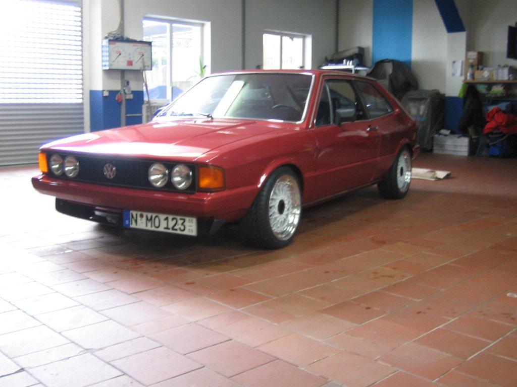

AW: Vom Fahrwerkseinbau zum Neuaufbau
@ Martin
Wie weit bist du, gibt es Bilder?
Mir fehlen noch die Sitze mit der Sitzbank und die Sechskänter für die Felgen. Nach der erstenr Probefahrt noch Spur, Sturz und Scheinwerfer einstellen lassen fertig.
Gruß Thomas

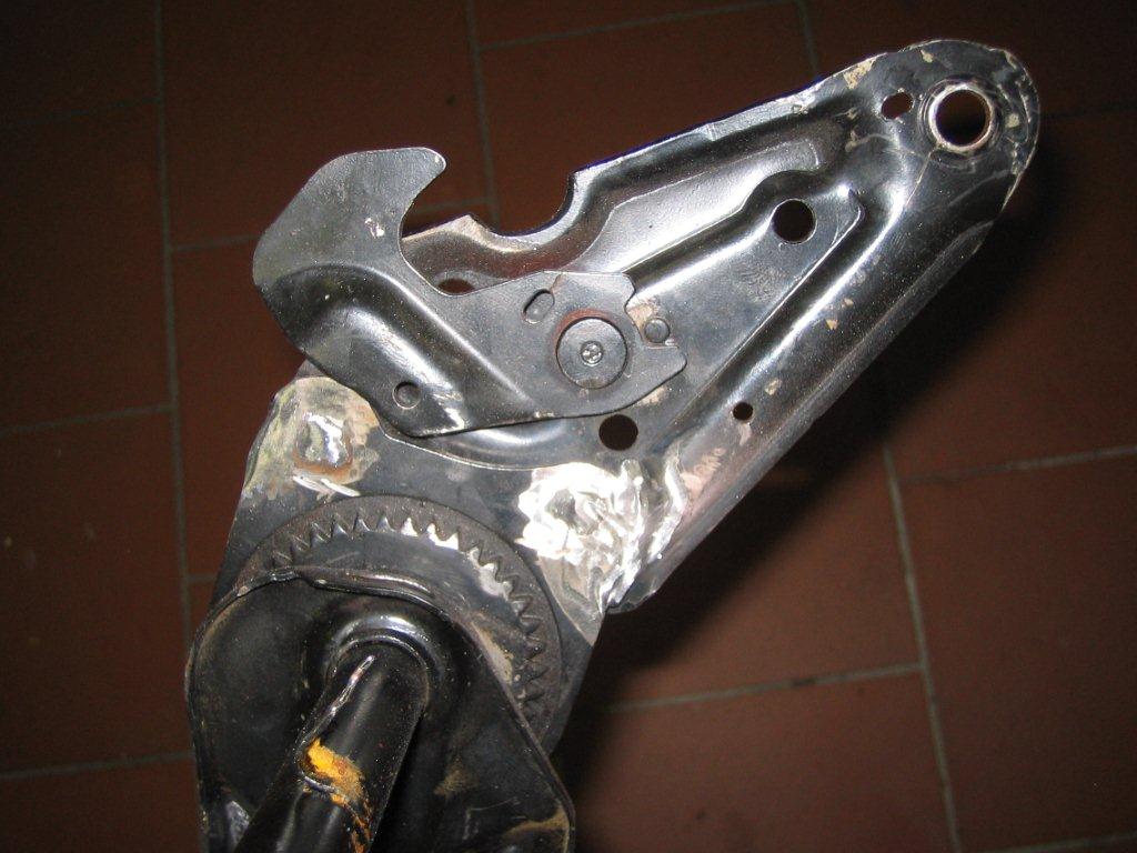

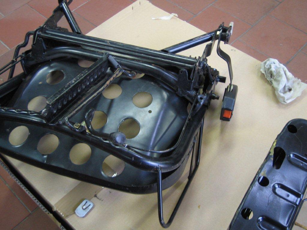

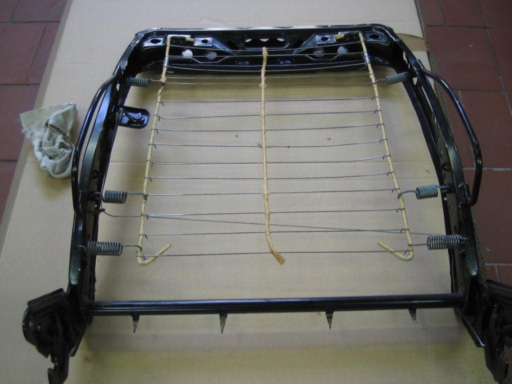

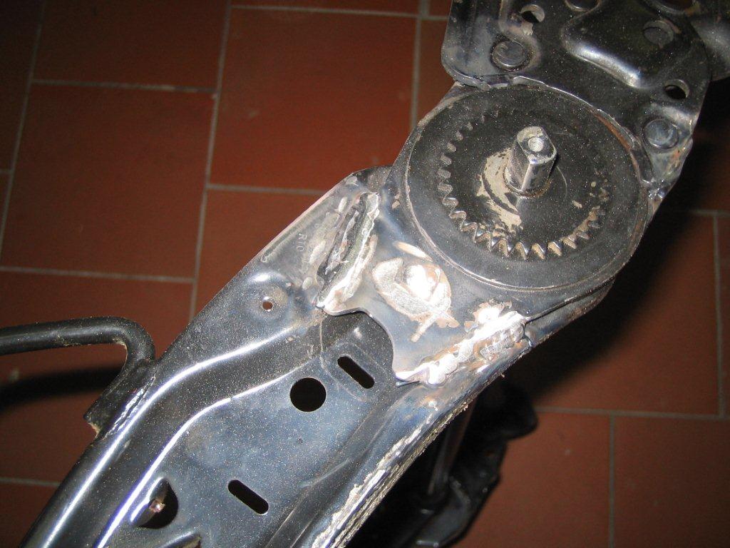

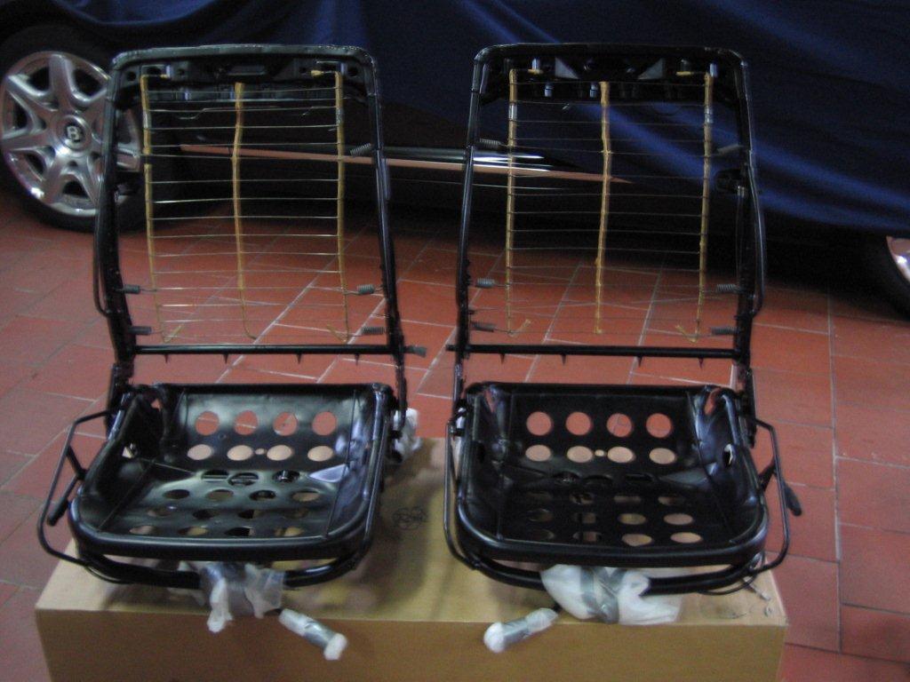

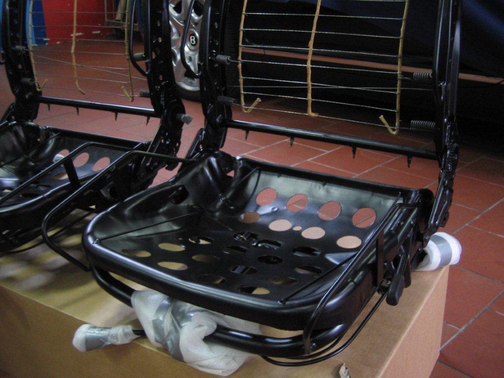

Habe nun die Sitze und die Sitzbank beim Sattler abgegeben. Nach dem die Bezüge und der Schaum ab war holte ich die Sitzgestelle wieder ab um sie Pulverbeschichten zu können. Dazu hab ich die Gestelle noch komplett zerlegt, dabei hab ich festgestellt dass die Lehnenverstellung vom Fahrersitz klemmt.
Hab mich dem Problem angenommen dazu das Scharnier von der Lehne geflext und geöffnet den Mechanismus wieder gängig gemacht und das Scharnier wieder an die Lehne geschweißt und verschliffen, nun können die Teile gepulvert werden.
Gruß Thomas

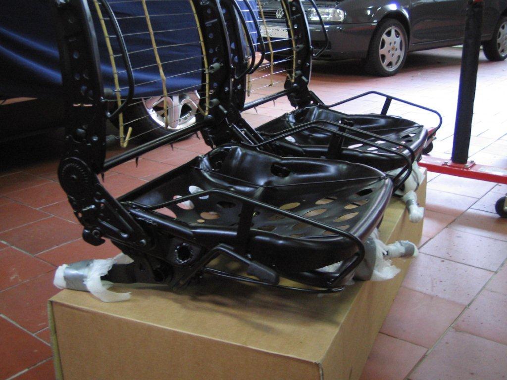

So am Freitag hab ich die Sitzgestelle vom Beschichter geholt, hab dann auch gleich die Mechanik der Höhen- und Lehnenverstellungen wieder gängig gemacht und die Gestelle wieder wieder soweit zusammen gebaut wie ich sie vom Sattler bekommen hatte. Heute dann beim Galvaniker die aufbereiteten Halter für die Kopfstützen und beim Freundlichen die Kunstoffteile für die Sitze geholt und alles zum Sattler gebracht.
Gruß Thomas
