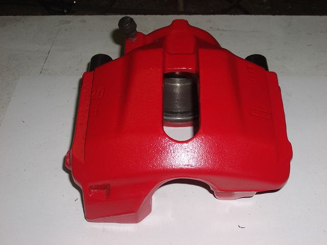

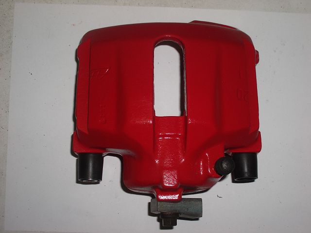

Also hab heute meine Sättel bekommen und sie passen auch :money:
die Sättel sind aber ganz leicht anders wie der eine den ich zum testen gehabt hab.

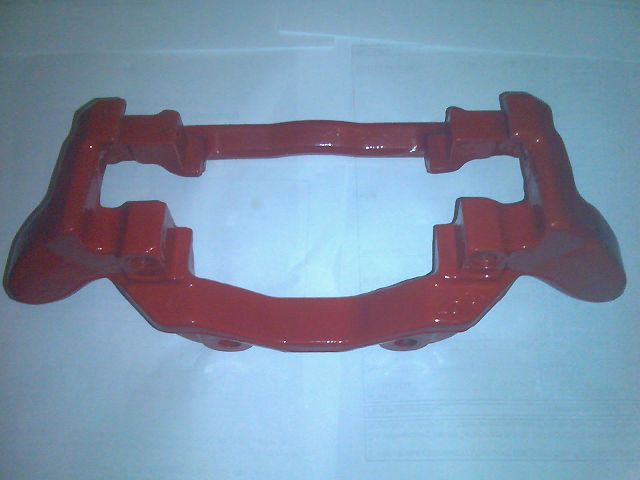

Hier der Sattelhalter von dem Testsattel den ich schon länger hab
und hier der neue Halter
Hier der Sattel den ich zum testen hatte.
und hier der neue Sattel
passen beide gleich und haben auch beide einen 60mm Kolben
und so sieht das aus wenn man null ahnung hat :hihi:
Alles opel Sättel, alle vom omega A 3,0 oder senator b 3,0 und alle verschieden
hier die testvorrichtung
gruß Marco

servus marco
so wie der letzte sattel aussieht, schauen meine auch aus. ich habe aber den sattelträger den du schon länger hast und als erstes gepostet hast. und meine sind auch vom opel omega. so weit ich noch weiß vom 3,0l 12v. schlüsselnr wegen der bremsbeläge habe ich aber leider verschlampert. müsste mal auf der packung nachschauen.
sorry übrigens wegen den nicht geposteten bildern. hat leider bei mir nicht hingehauen.
grüßle benny

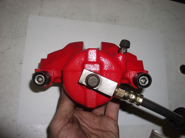

ich habe auch diese Halter und Sättel drin:
Und hier mal zwei Bilder von dem Adapter für die VW-Bremsschläuche:
Opelersatzteilnummer für die passenden Brembeläge: 1605790
ciao robo

servus
wo hast denn die adapter her??
ich hab mir stahlflex leitungen machen lassen, natürlich sonderbestellung
gruß marco
Scirocco 1,8 16V Digifant,
umbau auf 16V PL mit ABF Einspritzung, EMS freiprogrammierbares Motorsteuergerät, Supersport Edelstahlauspuffanlage 63mm, Edelstahlkat und Fächerkrümmer 63mm, Supersport Gewindefahrwerk, Car PC mit Toutch Screen, Zentralverriegelung, Elektrische Fensterheber
robo
Beiträge: 60
Registriert: Do 30. Jun 2005, 19:51
AW: Facts: Opel Omega Bremse am Scirocco
Beitrag von robo »
Hi Marco,
selbstgemacht.
Ein kleines Stück vernünftiges Eisen, ne Säge, Feile, Bohrmaschine und Gewindebohrer und dann kommt so ein Adapter raus.
Und so konnte ich ganze normale 16V Stahlflex nehmen.
ciao robo

und was sagt der tüv zu deinen Adaptern? nichts für ungut aber der sache würd ich nicht trauen.
Heute sind meine Sonderanfertigungen gekommen.
