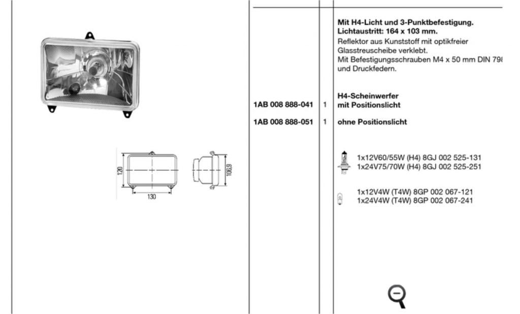

Für die die immer nach dem Klarglas weinen...
Aus dem aktuellen Hella online ePaper-Katalog.
Hat zwar 3-Punktbefestigung, jedoch der Größe ist die gleiche wie bei den GT-Scheinwerfern.
Für den Bastler sicher kein Problem, 3 Halterungen abdremeln, 4 neue Füßchen an den Ecken hinbasteln, fertig.
Ich mach es nicht, wenn GT dann DE!

- hella.jpg (44.48 KiB) 586 mal betrachtet

gibts die bei hella auch als fernvariante ? ^^
