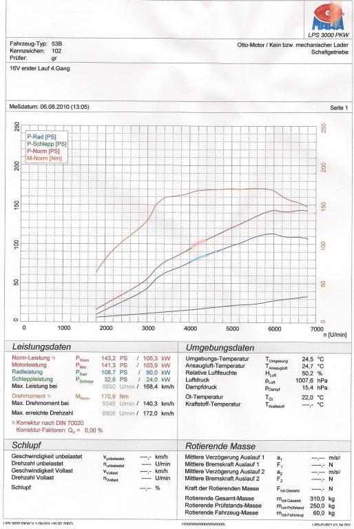

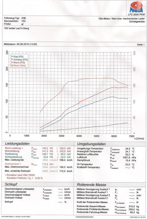

Deshalb lest bitte Pnorm (die rote Kurve) ab.
orange ist das Drehmoment, Blau die Radleistung und grün die Schleppleistung...

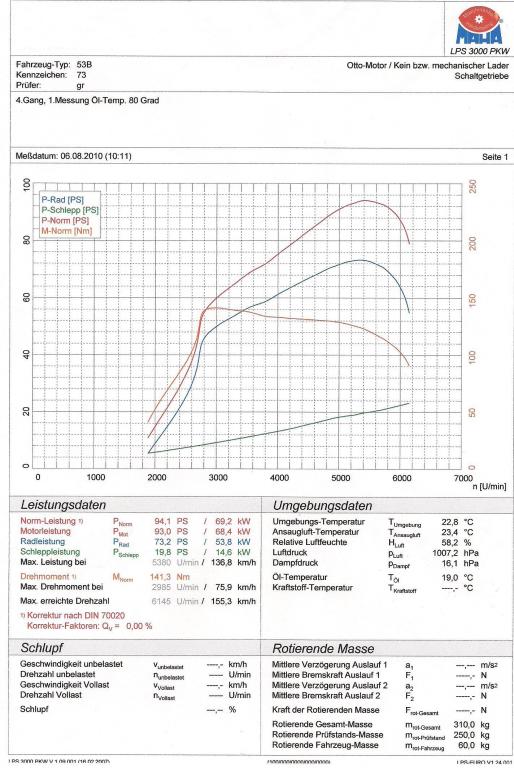

Einmal das Leistungsdiagramm eines 16V-PL mit umgebauter Auslassnocke auf der Einlasseite-Rest original. Man beachte den guten Drehmomentverlauf-wie gesagt, ich habe auch durch die Fertigungstoleranzen meinerseits einen anderen Verlauf messen könne, der sich entweder zugunsten des Drehmomentverlaufs oder der leistung auswirkt.
Dieser hier ist eigentlich ziemlich von mir bevorzugt.

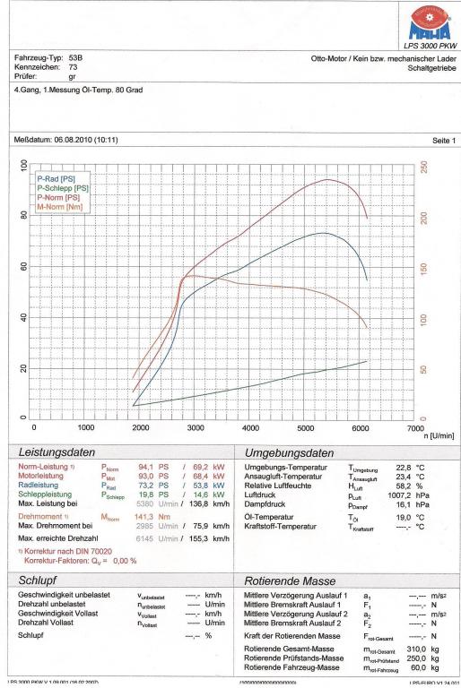

Dann gibst noch ein Leistungsdiagramm eines originalen JH mit 330tkm und ständiger Schleichfahrt-Hätte man den vorher etwas "freigeblasen" wäre die Messung etwas höher ausgefallen. Aber das ist ein gutes Ergebnis.

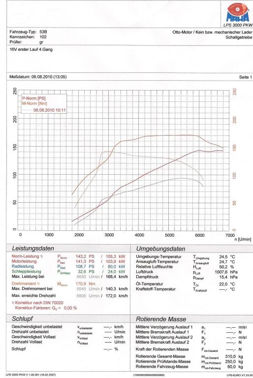

Und dann hab ich die Kurve vom 16V und des JH mal übereinander gelegt-zum Vergleich.
