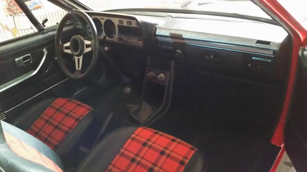

Gude - Respekt, sieht wirklich geil aus. Ist das Grüncolor,was du drin hast als Scheiben?

Hallo, Danke. nein sind bronze. grußBorstel hat geschrieben:Gude - Respekt, sieht wirklich geil aus. Ist das Grüncolor,was du drin hast als Scheiben?

Sieht toll aus das Ergebnis!

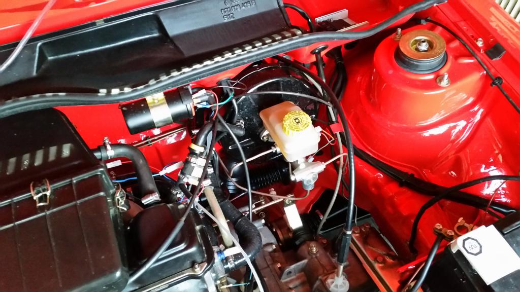

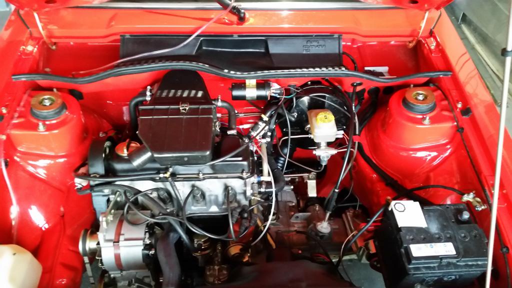

Gibt es auch Bilder vom Motorraum?

Hallo, hier nun noch ein paar bilder. mfgjenssbk hat geschrieben:Sieht toll aus das Ergebnis!

Gude - @Yves , wenn du den Luftschlauch zum Vergaser noch dranmachst, ist es perfekt. Richtig saubere Arbeit

Aber zu dem Luftschlacht fehlt doch auch noch die Unterdruckklappe zur Warmluftansaugung im Kalten Zustand oder etwa nicht ?
Der Golf hat dieses zumindestens und somit denke ich der Scirocco auch.

dieser schlauch geht nur von dem Blech am krümmer zum Luftfilterkasten. da war eine klappe inzwischen...

Ja, ha. Vom Krümmerblech zur Unterdruckdose, der auf den Luftfilterkasten aufgesteckt wird.Vorne geht dann der Luftschlacht zum von der Unterdruckdose zum Frontblech.
