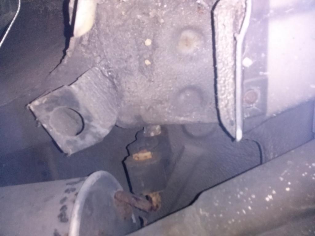

So, Termin nächste Woche steht. Wenn einer mitliest der einen Original 16V hat, könnte mir derjenige mal ein Foto vom letzten Halter des 16V ESD an der Karosserie machen? Ich gehe zwar zu 100% davon aus daß meiner richtig positioniert ist da die Gummis allesamt schon senkrecht runter gehen am ESD, aber lieber nochmal kontrollieren. Da meiner noch die Original JH Halter hat, wird der ESD dann aller Vorraussicht nach doppelte Halter bekommen damit er problemlos an jede Karosse paßt. :-)

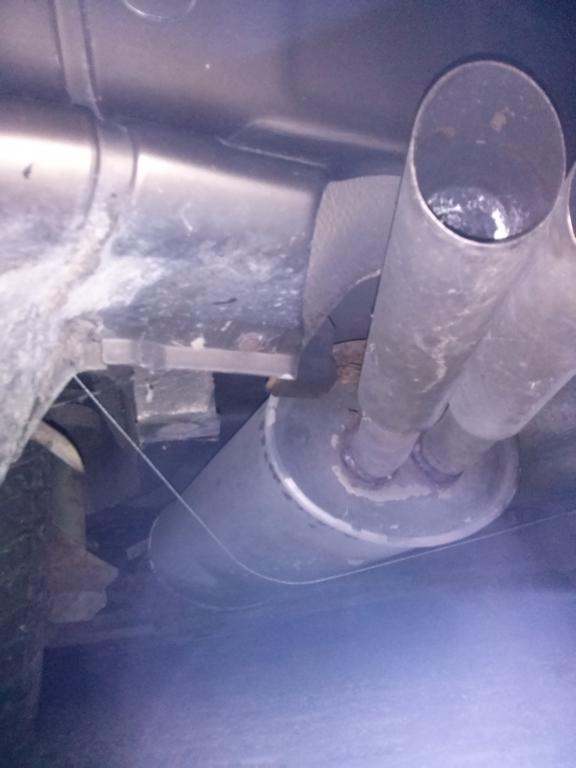

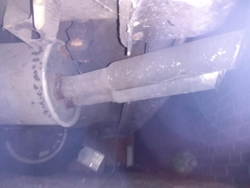

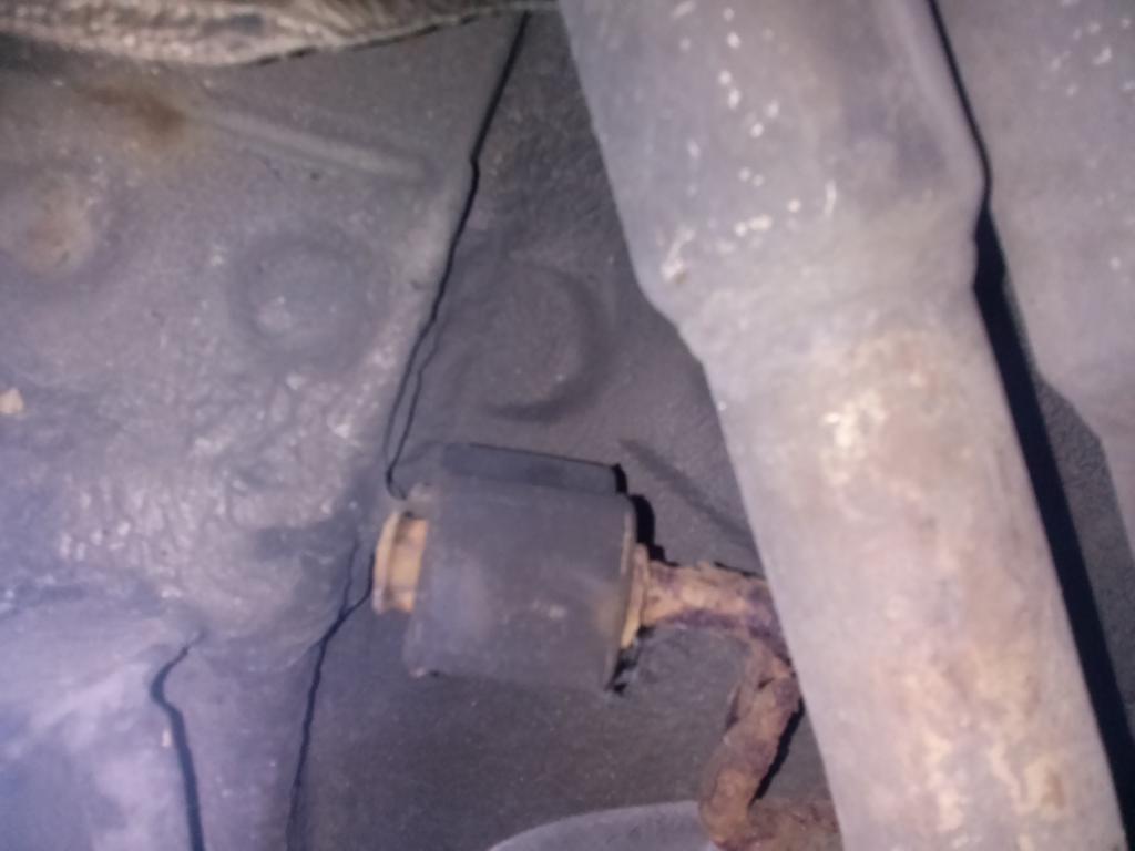

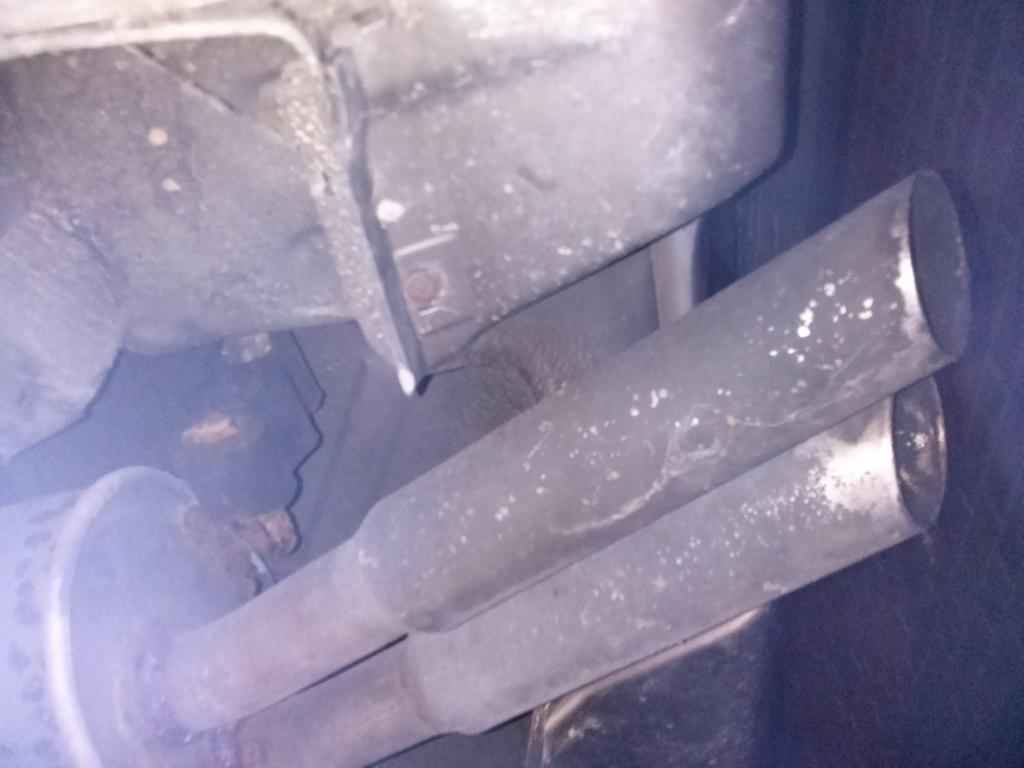

öltaucher
Beiträge: 468
Wohnort: Garbsen
AW: (Original) Auspuffanlage Scirocco (16V) im Zubehör nicht mehr zu bekommen?
Beitrag von öltaucher »
Sorry für die schlechte Qualität. Sprich aber bitte die originale Optik mit an. Also abgeschrägtes Doppelendrohr mit 55mm. Ich kann in den nächsten Tagen auch bessere Bilder machen, wenn nötig.
